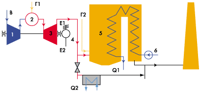

Принципиальная технологическая схема ГТ-надстройки мощностью 16–20 МВт к водогрейному котлу КВГМ-100 приведена на рис. 1.
Водогрейный котел с газотурбинной надстройкой
Продукты сгорания после газовой турбины, содержащие до 17% свободного кислорода, сбрасываются в топку котла и используются вместо воздуха для сжигания природного газа.
Мощность ГТУ выбирается таким образом, чтобы расходы продуктов сгорания после газовой турбины и продуктов сгорания котла были близки.
Проблемы сжигания природного газа в потоке богатых кислородом продуктов сгорания с высокой начальной температурой не существует.
Тем не менее некоторая специфичность, требующая замены горелочных устройств, существует (регулирование тепловой нагрузки котла осуществляется за счет изменения расхода природного газа в котел при неизменном расходе продуктов сгорания после ГТУ).
В случае если расход продуктов сгорания после ГТУ существенно превышает пропускные способности котла из-за возрастающего гидравлического сопротивления, часть продуктов сгорания сбрасывается либо в топку параллельно работающего другого котла, либо через специальный байпасный котел-утилизатор.

Авторами были выполнены тепловые расчеты работы поверхностей нагрева водогрейных котлов на различных режимах. В таблице приведены основные результаты расчетов работы водогрейного котла КВГМ-100 с газотурбинной надстройкой мощностью 16 МВт для 2 режимов: при сохранении расхода продуктов сгорания через котел и сбросом избытка через байпасный котел-утилизатор и форсированном режиме с возможной установкой дополнительного дымососа.
При этом КПД выработки дополнительной электроэнергии на тепловом потреблении определяется по следующей формуле:
где hэл – КПД выработки дополнительной электроэнергии;
Ne – полезная электрическая мощность;
gT – суммарный расход топлива в ГТУ и котел, кг/сек.;
gН – низшая теплотворная способность топлива, ккал/кг;
QН – отпускаемая полезная тепловая мощность, ккал/с
hк – КПД водогрейного котла на данном режиме без ГТУ.

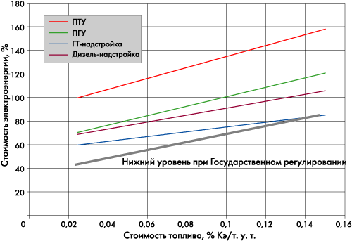

Стоимость электроэнергии для различных типов энергоустановок
Значения относительной стоимости производства электроэнергии для различных энергопроизводителей в зависимости от относительной цены топлива приведены на рис. 2. В качестве эталона принята современная паротурбинная электростанция с блоками 500 МВт на угле. Удельные капитальные затраты по ней приняты за 100% (ориентировочно 700 долл. США за 1 установленный кВт мощности; абсолютная стоимость не так важна, т. к. все варианты будут меняться эквивалентно).
Стоимость топлива варьируется в широком диапазоне также в относительных единицах от Куд.эт., т. е.
Ст = 0,04•Куд.эт.=28 долл./т.у.т.
Нижняя, широкая прямая означает гипотетическое изменение стоимости электроэнергии при сохранении единой системы РАО «ЕЭС России» и государственном регулировании тарифов с введением опережающей инвестиционной составляющей в размере 0,6 цента за 1 кВт•ч.
Прямая, изображенные на рис. 2, иллюстрируют изменение стоимости электроэнергии для новых энергоустановок при существующих в России правилах оценки эффективности инвестиций (12% годовых за кредит и возврате вложенного капитала через 10 лет) для следующих вариантов:
- паротурбинная угольная ГРЭС (ПТУ);
- ГРЭС с перспективными парогазовыми установками на природном газе (ПГУ);
- надстройка дизель-генератором 2,5–4,0 МВт водогрейных котлов соответствующей производительности;
- ГТ-надстройка мощностью 16–20 МВт котлов типа КВ-ГМ-100.
Как следует из приведенного графика децентрализованные энергоисточники типа надстроек существующих котлов вполне конкурентоспособны с самыми передовыми энергоустановками большой мощности, на которых планируется развитие энергетики России (однако не следует распространять этот вывод на любые децентрализованные источники энергоснабжения малой мощности).
