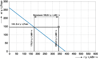

Без отпуска тепла удельный расход условного топлива на отпуск электроэнергии составит 384,7 г у. т./кВт·ч, а без отпуска электроэнергии (условно) удельный расход условного топлива на отпуск тепла будет 263,2 кг у. т./Гкал.
Данные величины нанесены на оси координат графика рис. 2 и соединены прямой линией, в соответствии с которой можно определять в базовом режиме удельный расход условного топлива на выработку электроэнергии при задании удельного расхода условного топлива на выработку тепла или наоборот. Этим графиком удобно пользоваться при определении экономии условного топлива при переоснащении существующих ТЭЦ, ГРЭС и котельных в ГТУ-ТЭЦ, а также при коммерческом перераспределении затрат на производство электроэнергии и тепла.
Для наглядности на тот же график рис. 2 нанесены данные по средним в России удельным расходам условного топлива на ТЭЦ, взятые из работы [4]. Из рис. 2 видны значительные преимущества газотурбинных технологий в области энергосбережения и экономии топлива по сравнению с существующими технологиями на любой ТЭЦ АО-энерго и РАО "ЕЭС России".
Рис. 2
Соотношения удельных расходов условного топлива на выработку электроэнергии тепла для ГТУ-ТЭЦ,представленной на рис. 1

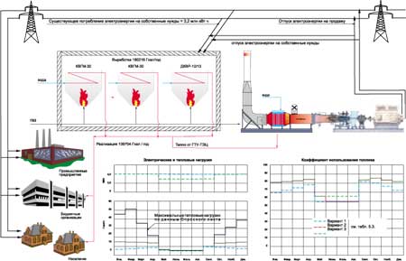

На рис. 3 представлена схема варианта реконструкции в рамках региональной программы Пермской области котельной № 25 (г. Кунгур) в ГТУ-ТЭЦ с тепловыми и электрическими нагрузками, построенными по данным опросного листа.
На рис. 3, кроме графиков электрических и тепловых нагрузок, представлен график изменения коэффициента полезного использования топлива для одного из трех рассмотренных вариантов эксплуатации ГТУ-ТЭЦ*).
Рис. 3
Рисунок 3.
Энергетические и тепловые нагрузки ГТУ-ТЭЦ на базе Правобережной котельной г. Березники
Анализ приведенных графиков показывает, что для лучшего варианта - № 2 - в осенне-зимний отопительный период коэффициент полезного использования топлива находится в пределах 81-86 %, а в неотопительный период находится на уровне 60 %.
Это очень высокие показатели эффективности использования топлива, т. к. в мировой практике бинарные парогазовые установки с коэффициентом использования топлива, равном 60 %, пока находятся только в стадии опытного производства.
Ниже в таблице представлены результаты расчета экономии топлива и окупаемости вышеуказанной ГТУ-ТЭЦ.
