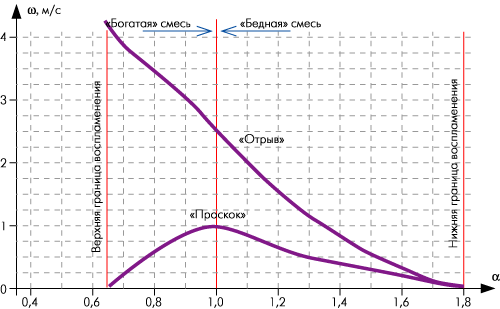

Зона устойчивого горения для атмосферной газовой горелки на природном газе
Скорости «отрыва» и «проскока» пламени зависят от соотношения скорости выхода топливовоздушной смеси и скорости распространения пламени (т. е. от состава газа и коэффициента избытка первичного воздуха a’) и от условий стабилизации горения у корня каждого горящего факела ГГУ. Как следует из рис. 1, зона устойчивого горения ГГУ полного предварительного смешения (a’>1) весьма узкая. Так, при a=1,2 (для приведенной в качестве примера горелки на рис. 1) соотношение скоростей на выходе: wот/wпр = 1,45/0,73=2, т. е. диапазон устойчивого горения, соответствует глубине регулирования мощности горелки от 50 до 100 %.
Отдельную группу атмосферных ГГУ полного предварительного смешения представляют «беспламенные» инфракрасные горелки, в которых кинетическое сжигание топливовоздушной смеси осуществляется внутри пористой огнеупорной насадки или системы большого количества мелких каналов, изготовленных в виде блоков из огнеупорной керамики. Высокотемпературная насадка обеспечивает быстрый прогрев и воспламенение топливовоздушной смеси, короткопламенное сгорание которой практически полностью завершается внутри огнеупорной насадки. Высокотемпературная часть инфракрасных горелок может изготавливаться в виде плоских, цилиндрических, полусферических (или иных конфигураций) блоков, рационально размещаемых в топке теплогенератора соответствующей формы, что обеспечивает эффективный радиационный теплообмен. Однако стабильное горение в инфракрасных ГГУ имеет очень узкую область теплового режима работы высокотемпературной насадки (которая изготавливается с каналами меньше критического диаметра для природного или сжиженного газа) и по условиям беспламенного сжигания газа.
Расширить диапазон устойчивой работы ГГУ можно обогащая первичную смесь (уменьшая коэффициент избытка первичного воздуха a’ (рис. 1)), что уменьшает вероятность «проскока» пламени вплоть до исключения его по условиям воспламенения (a’<0,65 для природного газа). Вместе с тем увеличивается и скорость отрыва пламени за счет лучшей диффузии топлива из «богатой» смеси в основании факелов горелки, где вместе со вторичным воздухом формируется стабилизирующий очаг горения. Поэтому диффузионно-кинетические горелки с неполным предварительным смешением обладают большей глубиной регулирования и сравнительно лучшей стабилизацией пламени. Учитывая особенности работы атмосферных ГГУ, наибольшее распространение получили горелки неполного предварительного смешения с различными значениями коэффициента избытка первичного воздуха a’=0,45–0,85. Подача на горение вторичного воздуха осуществляется за счет разрежения в топке, создаваемого дымовой трубой или дымососом. Естественная тяга дымовой трубы зависит от температуры наружного воздуха, поэтому для стабилизации условий подачи вторичного воздуха часто применяется тягопрерыватель. Дымосос, используемый рядом производителей проточных настенных котлов с закрытой топкой, позволяет работать практически с постоянным разрежением в топке, незначительно зависящим от самотяги дымовой трубы. Вместе с тем модулирование мощности ГГУ, осуществляемое путем изменения давления газа перед газовыми соплами, неизбежно приводит к изменению соотношения первичного и вторичного воздуха, а также, соответственно, к изменению результирующего значения коэффициента избытка воздуха горелки. Количество вторичного воздуха, поступающего в топку, в малой степени зависит от режима работы ГГУ, поэтому при малых нагрузках происходит заметное разбавление продуктов сгорания избыточным воздухом. Изменяются условия теплообмена в поверхностях нагрева и эффективность работы котла в целом.

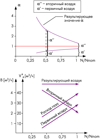

Рисунок 2 иллюстрирует изменение некоторых характеристик работы проточного водогрейного котла на природном газе, мощностью 30 кВт, при изменении его теплопроизводительности модулированием атмосферной горелки с использованием естественной тяги дымовой трубы и тягопрерывателя.
Избежать рассмотренных негативных эффектов позволяет позиционное регулирование работы ГГУ – «включено-выключено» в предварительно отрегулированном режиме номинальной мощности. Однако работа ГГУ в прерывистом режиме при частичных нагрузках на теплогенератор сопровождается колебанием температуры теплоносителя на выходе, что далеко не всегда допустимо по условиям эксплуатации, например в режиме горячего водоснабжения.
Изменение некоторых характеристик работы проточного водогрейного котла на природном газе, мощностью 30 кВт, при изменении его теплопроизводительности
