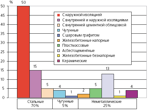

Структура потребления труб
Структура потребления труб фактическая (б. СССР, 1990 г.) (по весу от всех трубопроводов)
Чтобы понять причины столь плачевного состояния подземных трубопроводов, следует рассмотреть фактическую весовую структуру их потребления в бывшем СССР (рис. 1). Отметим, что 70% труб – это стальные трубы, гидроизолированные тем или иным образом; 5% – чугунные трубы; 25% – трубы неметаллические, в том числе 5% – пластмассовые.

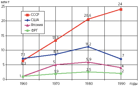

На рис. 2 можно видеть, что в 1990 году СССР потреблял 24 млн т стальных труб, что в 2 раза больше, чем США, Япония и ФРГ вместе взятые.
Потребление стальных труб в CCCР, США, Японии и ФРГ в 1960—1990 годах

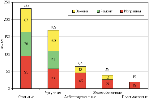

На рис. 3 показано состояние трубопроводов водоснабжения системы ЖКХ по видам материалов. Как видим, металлические трубопроводы находятся в тяжелом состоянии: требуют полной замены 67 тыс. км стальных и 60 тыс. км чугунных труб. Плюс к этому 70 тыс. км стальных и 51 тыс. км чугунных труб нуждаются в срочном ремонте и восстановлении пропускной способности. При этом динамика выхода трубопроводов из строя просто устрашающая (рис. 4): за 5 лет (с 1993 по 1998 годы) протяженность уличных сетей, подлежащих замене, выросла на 46,6% и составила 91,1 тыс. км.

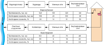

Аналогичная ситуация сложилась и с трубопроводами водоотведения (рис. 6): из общей протяженности в 163 тыс. км требуют немедленной замены 58 тыс. км.
Состояние трубопроводов системы водоснабжения по видам материалов
Рисунок 3.

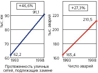

Состояние водопроводных сетей в России
Рисунок 4.

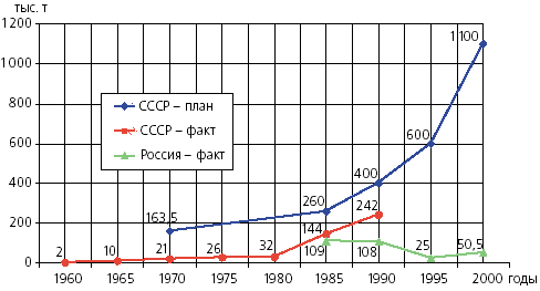

Нужно отметить, что ориентация на пластмассовые трубы была принята в СССР практически одновременно с экономически развитыми странами. По прогнозным расчетам, к 2000 году объем производства этих труб должен был составить 1,1 млн т (рис. 5).
Объемы производства труб из термопластов в СССР и России
Рисунок 5.
Как следует из графика (рис. 5), в 2000 году в России было выпущено всего 50,5 тыс. т труб и деталей трубопроводов из термопластов (журнал «Химия в России», сентябрь-октябрь, 2001). При этом 42,5 тыс. т – это полиэтилен и около 4 тыс. т – ПВХ.
Учитывая значительную протяженность подземных трубопроводов, нуждающихся в замене, нетрудно сделать вывод, что 50 тыс. т труб, изготовленных в России в 2000 году, – это капля в море. Возникает вопрос: сколько же пластмассовых труб нужно России?

Состояние трубопроводов водоснабжения и водоотведения ЖКХ России в цифрах
Рисунок 6. (увеличить)
