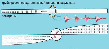

Здесь, как и в иных аналогичных устройствах, используется высокочастотный источник напряжения, но в отличие от прежних напряжение, индуцируемое в воде, создается посредством трансформатора с ферритовым сердечником.
В первичной обмотке трансформатора генерируются высокочастотные импульсы напряжения, которые во вторичной обмотке, составляемой гидравлическим контуром, индуктируют напряжение, расходящееся по всему трубопроводу и даже на смежные системы.
Таким образом, основное преимущество такого способа в том, что декальцинирующий эффект возникает не только вблизи точки установки устройства, но и распространяется на весь гидравлический контур. При этом эффект сохраняется в том числе, когда вода стоит.
Теоретически в плане электричества большую часть гидравлических систем можно рассматривать в качестве открытых контуров.
Чтобы генерировать электрический ток в открытом контуре необходимо располагать высокочастотным генератором и проводником, который будет действовать в качестве радиоантенны, генерируя стоячую волну. При средней длине домашнего гидравлического контура 60 м и исходном напряжении 10 В на 200 кГц мы получим в оконечной зоне контура напряжение 2,49 В.
Такое напряжение между оконечными участками гидравлической системы порождает переменный поток электронов от одного конца к другому. Образно говоря, принцип действия такого устройства сопоставим с действием реверсивного насоса, который гоняет электроны из конца в конец в обоих направлениях. В рассматриваемом примере пиковое напряжение составит 5 В.

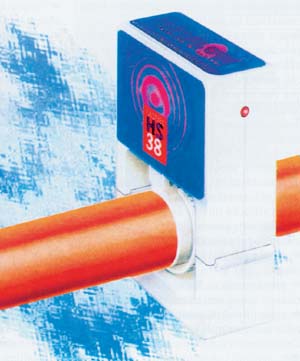

Описываемая система состоит из трех основных компонентов:
- источник питания;
- генератор сигнала;
- ферритовый магнитный контур.
В бытовых моделях магнитный контур образован двумя подковообразными ферритовыми сердечниками, установленными в кожухе генератора сигналов. Кожух ферритового сердечника раскрывается на части, чтобы его можно было надеть на водопроводную трубу.
Монтаж устройства на водогрейные колонки, настенные отопительные котлы и иные электробытовые приборы предусматривает подключение к источнику питания посредством кабеля и соединителя.

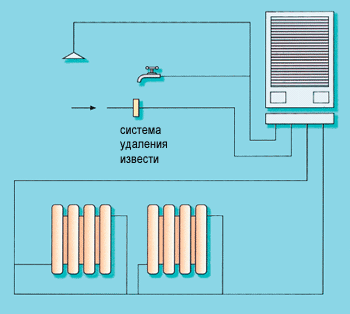

Как правило, в бытовой системе с настенным отопительным котлом устройство монтируется на участке подачи в него холодной воды. Такое решение, явно самое логичное, может тем не менее оказаться невозможным, если подающая труба располагается вне зоны досягаемости либо имеющееся пространство недостаточно для установки устройства. Тогда его можно смонтировать на трубе душа или водопроводного крана, поскольку, как было отмечено выше, электромагнитный сигнал распространяется как вверх, так и вниз от генератора сигналов.

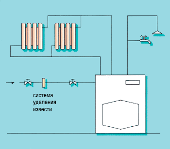

Монтаж на теплостанции производится по тем же критериям, которые используются при работе с настенными отопительными котлами.

Система электродинамического удаления известковых отложений. Состоит из высокочастотного генератора и проводника, генерирующих стоячую волну
Система электродинамического удаления известковых отложений. Состоит из высокочастотного генератора и проводника, генерирующих стоячую волну.

Типовая схема установки электродинамической системы удаления известковых отложений на сети с настенным отопительным котлом
Рисунок 3.
Типовая схема установки электродинамической системы удаления известковых отложений на сети с настенным отопительным котлом. Для домашнего применения с целью упрощения монтажа ферритовый сердечник разделен на две части, объединяемые пружиной.

Электродинамическая система удаления кальциевых отложений для применения в бытовой отопительной сети
Рисунок 4.

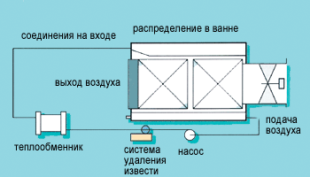

Система была смонтирована на подающей трубе теплообменника, питающегося неочищенной водой с расходом 20000 л/ч, откуда затем вода отводилась на охлаждающую башню.
Первичный контур теплообменника питался горячей водой (90°С) в объемах 10000 л/ч, давая рост температуры холодной воды на 15–20°С. На подающей и отводной трубах агрегата были установлены манометры и термометры, что позволило тщательно контролировать все стадии испытаний. Эксперимент должен был прояснить три параметра:

Охлаждающая башня поперечного течения, оснащенная системой удаления извести
Рисунок 6.
