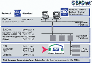

Предварительный европейский «экспериментальный стандарт» для АСУ зданий и соответствующие уровни функциональности
Рисунок (увеличить)

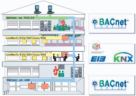

После того как мы проанализировали основные положения, на основе которых принимается решение о выборе того или иного стандартного протокола для АСУ здания, надо посмотреть на положение дел со стандартизацией а Европе, так как здесь открытые коммуникационные системы появились раньше, чем где-либо еще. Внедрение началось в Германии в 1984 году с протокола IBM FACN, за ним последовал FND в 1987 году.
Как мы видим, здесь использован не единственный коммуникационный стандарт – для каждого «уровня функциональности» системы есть набор различных стандартных протоколов с разной функциональностью и своими преимуществами. Поскольку в начале процесса стандартизации (1990 г.) существовало более 20 различных протоколов, было решено сократить их количество до трех на каждый функциональный уровень. На рисунке вверху показан результат если не компромисса, то консенсуса. К счастью, экспериментальные стандарты принимаются не более чем на 5 лет, затем они должны пересматриваться. FND был отменен как стандарт в 2001 году, но он все еще существует как «частный» документ. Эксперты в CEN решили, что отношение к остальным протоколам будет складываться в зависимости от отношения к ним на рынке.
BACnet является единственным протоколом, который закрывает все три уровня функциональности (установка по месту, автоматизация, управление) открытым, стандартизированным способом, поддерживая различные методы передачи данных. Это дает
дополнительные преимущества заказчикам и системным интеграторам: поскольку не требуется перекодировка протоколов, мы получаем более высокую функциональность при меньших затратах (не нужны шлюзы) – два верхних системных уровня могут быть объединены, возможно также использование более сложных местных устройств.
На уровне объекта (местные устройства) потенциалом развития обладают как EIB/KNX, так и LonMark. EIB, BATibus и EHS близки к тому, чтобы превратиться в единый новый стандарт: KONNEX (KNX), EIBA присоединилась к ассоциации Konnex, включающей более сотни изготовителей с более чем семью тысячами наименований выпускаемых изделий.
- LonMark хорошо приспособлен для применения на уровне объекта, при достаточно сложных местных устройствах и ограниченных требованиях к гибкости компоновки системы.
- KONNEX (KNX) будет оптимальным для стандартных решений – эффективен по затратам, прост и удобен для монтажа.

МЕЖДУНАРОДНАЯ СТАНДАРТИЗАЦИЯ
АСУ зданий находится в ведении комитета WG3 ISO/TC205 «Проектирование окружающей среды зданий». Сюда включено аппаратное обеспечение, функциональность, приложения, коммуникации, тестирование, проектирование и монтаж систем. Существует только один протокол без привязки к определенному уровню: BACnet как ANSI/ASHRAE 135.
Ожидается, что функциональные блоки EIB/KONNEX, которые являются частью спецификации объектов интерфейса EIB, войдут в спецификацию BACnet в сочетании с объектами BACnet. Кроме того, планируется в 2002 году провести первый международный опрос – документ для голосования, подготовленный сентябрьским совещанием 2001 года, был задержан из-за ограничений на поездки. Опрос ISO будет проведен параллельно среди европейских стран, так что в результате можно ожидать, что у нас будет один стандартный протокол для АСУ зданий.

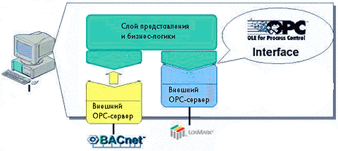

ОРС – связь стандартных протоколов и Microsoft
ОРС – НОВАЯ АЛЬТЕРНАТИВА?
ОРС, т. е. «OLE для регулирования технологических процессов», коммуникационный стандарт на базе OLE/COM-технологии, который дает такие же преимущества для программных и аппаратных средств управления промышленными процессами, как применение стандартного драйвера принтера для текстового редактора.
Основанная на технологиях Microsoft OLE, COM (объектная модель компонентов) и DCOM (распределенная объектная модель), ОРС состоит из стандартных интерфейсов, свойств и методов, предназначенных для использования в АСУ технологических процессов (АСУ ТП).
Технологии OLE/COM определяют, каким образом отдельные стандартные компоненты могут взаимодействовать и совместно использовать данные. ОРС обеспечивает стандарт взаимодействия для производственной автоматики, когда каждая система и каждый драйвер коммуникационных сетей может действовать свободно (устанавливать связи). При наличии такого стандарта связь и взаимодействие между различными системами, от заводских до офисных систем управления, становятся более простыми и открытыми.
ОРС – что сюда не вошло?
ОРС не является новой стандартной коммуникационной шиной или универсальным протоколом; это определение взаимодействия, разработанное различными фирмами промышленной автоматики и Microsoft. Сложные структуры данных в ОРС пока не определены полностью, они зависят от конкретных приложений. В отношении драйверов решение также принимается поставщиком.

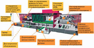

Актуальные задачи пользователя, решаемые с помощью веб-технологий

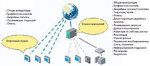

ВСТРОЕННЫЙ ВЕБ-СЕРВЕР ПРОТИВ СЕРВЕРА ПРИЛОЖЕНИЙ
Веб-технология может быть встроена почти в любое устройство, начиная от малых систем с DDC-контроллерами до больших серверов приложений. Будем ли мы в дальнейшем нуждаться в обычных станциях управления или их полностью вытеснят встроенные системы?
Давайте посмотрим, где функциональность АСУ зданий может быть реализована при помощи веб-технологий (рисунок внизу).
Очевидно, для небольших простых прикладных задач, где функциональность сводится к управлению оборудованием по графику, подаче аварийных сигналов, выявлению простых тенденций и созданию отчетов, встроенных веб-серверов будет вполне достаточно. Для более сложных и/или распределенных систем, где есть централизованные функции, такие как навигация по рабочим местам, обработка диспетчером аварийных сигналов, оценка данных, оформление счетов, ведение статистики, информационная поддержка управления и т. п., необходим централизованный сервер приложений.
Встроенные веб-системы и серверы приложений взаимно дополняют друг друга. Функциональность и управление данными распределяются по автономным серверам в сетях интранет/интернет.
Реализация функциональности АСУ зданий при помощи веб-технологий
Рисунок (увеличить)
СЕРВЕР ПРИЛОЖЕНИЙ — ЦЕЛЕВЫЕ ГРУППЫ
Серверы приложений будут обращаться к следующим целевым группам.
Сервер приложений – решения
Этот сервер в основном поддерживает следующие технические и технологические решения:

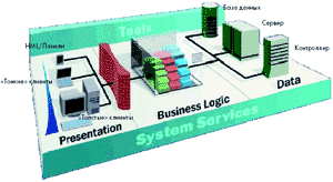

ОБЩАЯ АРХИТЕКТУРА СИСТЕМЫ
В традиционных станциях управления на основе MS Windows бизнес-логика и представление реализованы на едином аппаратном средстве, обычно на персональном компьютере. В современных веб-технологиях бизнес-логика и слой представлений разделены. Для просмотра и текущей работы необходим только интернет-браузер, который установлен на множестве клиентских рабочих мест. Ядро системы с бизнес-логикой, где имеются функции маршрутизации аварийных сигналов, архив данных/отслеживание тенденций и др., реализовано на выделенной машине – сервере приложений.
Технологические данные в реальном времени обрабатываются специализированными DDC-контроллерами, оптимизированными для управления различными системами в зданиях.
Для хранения технологических и конструкторских данных на управленческом уровне используются стандартные СУБД, предпочтительно ведущие IT-стандарты SQL/MSDE.
Общая архитектура системы
Рисунок (увеличить)
