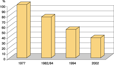

Инициатором разработки директивы SAVE была Германия. К 1993 году она уже имела успешный опыт по снижению энергопотребления в зданиях на 25% (рис. 1). В 1976 году был утвержден Федеральный закон об экономии энергии. Дальнейшая политика Германии была направлена на постепенное снижение энергопотребления с тем, чтобы к 2001 году снизить его не менее чем на 40% по сравнению с 1993 годом.
Политика снижения энергопотребления в зданиях Германии

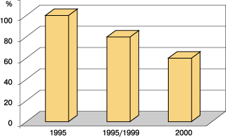

Энергетическая политика России определяется разработанным в 1995 году документом – Основные направления энергетической политики Российской Федерации на период до 2010 года, утвержденным указом Президента РФ от 7 мая 1995 года № 472, где в качестве одной из основных задач предложено осуществлять «реализацию потенциала энергосбережения за счет создания и внедрения высокоэффективного топливо- и энергопотребляющего оборудования, теплоизоляционных материалов и строительных конструкций». Энергетическая политика России реализуется на федеральном и региональном уровнях путем «сосредоточения основной работы по использованию потенциала энергосбережения в регионах». В Федеральном законе РФ от 3 апреля 1996 года № 28-Ф3 «Об энергосбережении» в ст. 6, посвященной стандартизации, изложено требование о включении в строительные нормы и правила показателей расхода энергии на отопление, вентиляцию, горячее водоснабжение и освещение зданий.
Руководствуясь этими документами, Госстрой России занял активную позицию по вопросам энергосбережения в зданиях. Это нашло свое отражение в решениях коллегии Госстроя, проведенной в конце 1993 года, и в практической работе Комитета. Принятая направленность нормирования энергосбережения в зданиях зафиксирована в 1998 году Госстроем России в Основных направлениях и механизмах энергоресурсосбережения в ЖКХ Российской Федерации, где одним из главных направлений определен переход к эффективным энергосберегающим архитектурно-строительным системам и инженерному оборудованию в жилищно-коммунальном строительстве.
В основу политики нормирования энергосбережения в зданиях был положен принцип поэтапного снижения расходов тепловой энергии на отопление зданий с тем, чтобы к началу 2000 года снизить уровень энергопотребления строящихся и реконструируемых (капитально ремонтируемых) зданий не менее чем на 1/3 (рис. 2).
Разработанный в 1994 году СНиП 10-01 «Система нормативных документов в строительстве. Основные положения» ввел новый так называемый потребительский принцип построения нормативных документов, когда нормируются основные показатели, а не методы их достижения, и включил вопросы энергосбережения в число приоритетных направлений.
Такими основными показателями нормирования энергосберегающей тепловой защиты зданий являются: удельная потребность здания в энергии на обеспечение комфортного микроклимата, нормирование показателей комфорта в помещениях зданий и обеспечение невыпадения конденсата на внутренней поверхности ограждающих конструкций.
Политика снижения энергопотребления в зданиях России

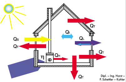

Третий этап
На третьем этапе нормируется максимальное значение конечного расхода тепловой энергии QH на отопление за отопительный период в пределах границ здания. На этом этапе уже введен системный подход. Энергетический баланс здания представлен на рис. 3. При этом учитываются трансмиссионные теплопотери через наружные ограждающие конструкции QT, теплопотери с воздухообменом (вентиляционные и инфильтрационные) QL, а также теплопоступления от солнечной радиации QS и внутренние (бытовые) теплопоступления от людей и оборудования Q, позволяя выбирать варианты системы «теплозащита – воздухообмен (вентиляция и воздухопроницаемость) – отопление». Снижение расхода тепловой энергии на отопление QH достигается не только за счет ограждающих конструкций зданий, но и за счет улучшения систем вентиляции и отопления и/или за счет пассивного использования солнечной энергии при выборе более оптимального с энергетической точки зрения архитектурного и объемно-планировочного решения.
Энергетический баланс здания на третьем этапе
Рисунок 3.
Необходимо отметить, что потребность в разработке такого подхода возникла при решении проблемы энергосбережения и существенном повышении уровня теплозащиты зданий по сравнению с прежним уровнем, как это имело место в Германии в 1984 году и в России в 1994 году. При ранее существовавших на начальных этапах невысоких уровнях теплозащиты трансмиссионные теплопотери составляли значительную долю от общих теплопотерь, и поэтому другими теплопотерями, а также теплопоступлениями практически можно было пренебрегать. При высоких уровнях теплозащиты относительная доля трансмиссионных теплопотерь через наружные ограждающие конструкции по сравнению с другими теплопотерями существенно снижается, и другие факторы, например, теплопотери с воздухообменом, дополнительные тепловыделения в помещениях и пр. начинают играть существенную роль.
В 1994 году в ФРГ было принято очередное постановление «Об энергосберегающей теплозащите зданий», отвечающее третьему этапу. Шифр постановления WSchV95. Отличительные особенности этого постановления заключаются в том, что нормативы по конечному удельному расходу тепловой энергии на отопление здания за отопительный период QH (кВт•ч/(м2•год)) были установлены в зависимости от коэффициента компактности здания ke, установлен баланс трансмиссионных, вентиляционных и инфильтрационных теплопотерь, а также внутренних тепловыделений и солнечной радиации. Эти нормативы варьировались от 54 до 100 кВт•ч/м2. Предусматривался коэффициент эффективного использования отопительных установок h. Градусо-сутки были приняты едиными по всей стране по г. Вюрцбург (3 500 °C•сут.) с началом и окончанием отопительного периода при температуре наружного воздуха 12°C. Было введено обязательное требование по энергетическому паспорту здания согласно директиве 93/76 ЕС. Разработана методология расчета энергетических параметров жилого здания (DIN EN 832). При возведении зданий согласно этому постановлению обеспечивалось сокращение энергопотребления на отопление на 25–30% по сравнению с предыдущим постановлением WSchV84.
В России методология, аналогичная третьему этапу, была разработана при подготовке изменений СНиП II-3 в 1994–1995 годах. По результатам расчетов теплового баланса зданий-представителей и планируемого снижения удельных расходов тепловой энергии на их отопление была установлена зависимость нормируемого сопротивления теплопередаче для отдельных элементов наружных ограждений от градусо-суток отопительного периода, обеспечившая с 2000 года 40% снижение энергопотребления для вновь возводимых и реконструируемых зданий по сравнению с 1995 годом (рис. 2) и открывшая дорогу для внедрения новых для России энергосберегающих технологий. По этой методологии в 1998–1999 годах с введением норм по удельному энергопотреблению была разработана новая редакция московских городских норм по энергосбережению в зданиях (МГСН 2.01-99), по которым осуществляется сейчас все московское строительство. Нормативы по конечному потреблению энергии за отопительный период в здании установлены от 95 до 160 кВт•ч/м2. С целью сопоставления с нормами ФРГ эти нормативы были пересчитаны для климатических условий Германии соответственно от 66 до 110 кВт•ч/м2. Очевидно, что эти нормативы на 10–15% выше норм Германии.
