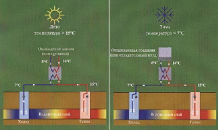

В первых проектах упор делался только на аккумуляцию холода с целью охлаждения. Принципиальная схема приведена на рис. 1. Летом здание охлаждается холодом, саккумулированным в водоносном пласте, то есть система подземного аккумулирования заменяет холодильную машину. В течение зимы производится зарядка холодной скважины с помощью градирни или воздушного теплообменника. Для зимнего отопления используется традиционный котел. Такая схема применяется также и для охлаждения производственных процессов, где круглогодично необходим холод с температурой 10-18°С.

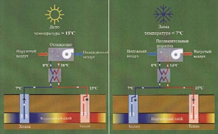

Схема тепло-и холодоснабжения на базе системы подземного аккумулирования тепла и холода,объединенной с системой центрального кондиционирования здания
На рис. 2 представлен вариант более комплексной схемы, где система подземного аккумулирования объединена с системой центрального кондиционирования здания. Такая схема применима в зданиях, где охлаждение полностью (или почти полностью) осуществляется с помощью вентиляционного воздуха. В этом случае система подземного аккумулирования поставляет не только холод летом, но и часть тепла зимой, то есть количество сэкономленной энергии возрастает вдвое по сравнению со схемой на рис. 1. Камера обработки воздуха центрального кондиционера должна быть в этом случае несколько увеличена, поскольку температура охлаждающей воды от системы подземного аккумулирования несколько выше, чем от холодильной машины. В течение зимнего сезона в тот же центральный кондиционер подается вода из теплой скважины для (предварительного) подогрева вентиляционного воздуха и одновременной "зарядки" холодной скважины. Летом этот холод используется для кондиционирования, а вода из холодной скважины после подогрева в центральном кондиционере закачивается в теплую скважину.

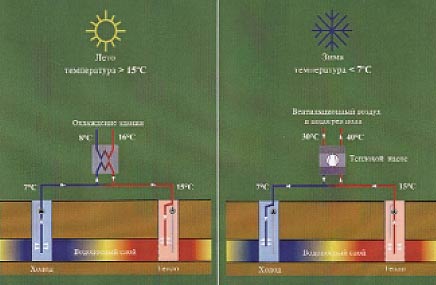

Схема тепло-и холодоснабжения на базе подземного аккумулирования тепла и холода и теплового насоса
На рис. 3 представлена наиболее комплексная схема, в которой зимнее отопление осуществляется с помощью теплового насоса. Тепловой насос использует низкотемпературное тепло из теплой скважины и повышает его потенциал до температурного уровня, пригодного для целей отопления (низкотемпературного). Одновременно заряжается холодная скважина. Как правило, тепловой насос дополняется пиковым отопительным котлом. На сегодняшний день оптимальной признана схема, где тепловой насос имеет мощность около 20-30 % от максимальной отопительной нагрузки, поставляя при этом около 80 % необходимого тепла.

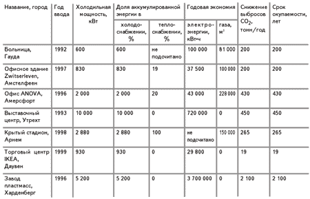

В настоящее время в Нидерландах реализованы и успешно функционируют более 100 проектов с установками сезонного аккумулирования тепловой энергии в водоносных пластах, почти в каждом крупном городе построено несколько таких установок. Назначение большинства установок - аккумулирование зимнего холода с целью использования его летом для охлаждения вместо традиционных холодильных машин. Охладительная мощность в реализованных проектах составляет в среднем 500-1000 кВт, при такой мощности система наиболее рентабельна по сравнению с традиционной холодильной машиной. Почти в 60 % установок одновременно используется и аккумулированное в подземном слое низкопотенциальное тепло.
Что касается потребителей, то можно отметить, что в Нидерландах это преимущественно (более 40 % от общего числа проектов) большие офисные здания с площадью от 10 000 до 100 000 м2. Кроме того, это больницы, общественные здания (торговые центры, залы для выставок и конгрессов, терминалы аэропортов и т. д.), а также индустриальные и сельскохозяйственные объекты. Внедрение осуществляется как для нового строительства, так и при реконструкции уже существующих объектов. Некоторые примеры таких проектов приведены в табл. 2.
Таблица 2
Примеры реализованных систем аккумулирования
тепловой энергии в водоносных слоях
