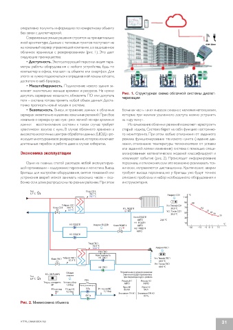

              Современные умные решения строятся на принципиально
           иной архитектуре. Данные с тепловых пунктов поступают не
           на локальный сервер управляющей компании, а в защищенное
           облачное хранилище с резервированием (рис. 1). Это дает
           следующие преимущества:
              • Доступность. Эксплуатирующий персонал видит пара-
           метры работы оборудования с любого устройства, будь то
           компьютер в офисе, планшет на объекте или смартфон. Для
           этого не нужно подключаться к определенной локальной сети,
           достаточно веб-браузера.
              • Масштабируемость. Подключение нового здания за-
           нимает значительно меньше времени и ресурсов. Не нужно
           докупать серверные мощности, обновлять ПО или докупать   Рис. 1. Структурная схема облачной системы диспет-
                                                              черизации
           теги – система готова принять любой объем данных. Доста-
           точно прописать новый модем в системе.
              • Безопасность. Вывод и хранение данных в облачных   большая часть таких выездов связана с мелкими неполадками,
           серверах значительно надежнее локальных решений. При сбое   которые при наличии удаленного доступа можно устранить
           локального сервера существует риск полной потери архивных   за пару минут.
           данных – восстановление системы в таком случае требует   Использование облачных решений позволяет перестроить
           практически запуска с нуля. В случае облачного хранения в   старый подход. Система берет на себя функцию постоянно-
           высокотехнологичных центрах обработки данных (ЦОД) про-  го мониторинга. При этом любые отклонения от заданного
           исходит многоуровневое резервирование, которое исключает   режима функционирования теплового пункта (падение дав-
           длительные перебои в работе даже в случае кибератак.  ления, отклонение температуры теплоносителя от уставки
                                                              или заданной логики изменения) система с помощью специ-
           Экономика эксплуатации                             ализированных математических моделей классифицирует и
                                                              локализует событие (рис. 2). Происходит информирование
              Одни из главных статей расходов любой эксплуатирую-  персонала, и отклонения, если это возможно реализовать тех-
           щей организации – содержание персонала и логистика. Выезд   нически, исправляются дистанционно. Критические аварии
           бригады для настройки оборудования, снятия показаний или   требуют выезда персонала, но у бригады уже будут точное
           устранения аварий может занимать несколько часов – осо-  описание проблемы и набор необходимого оборудования и
           бенно если дома распределены по разным районам. При этом   инструментария.
