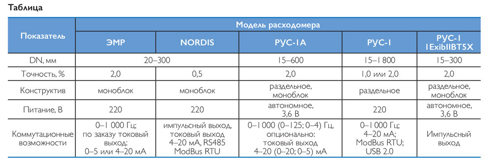

По мере развития предприятия появилась возможность производить расходомеры для более широкого круга задач. Сегодня предлагаемые нами приборы (см. таблицу) можно условно подразделить по четырем основным сегментам:
для жилищно-коммунального хозяйства оптимальны модели расходомеров ЭМР и РУС-1А (работает от батареи), поскольку они имеют цену бюджетного уровня и совместимы с тепловычислителями;
для магистральных трубопроводов больше подходит РУС-1 (для DN до 1 800 мм, имеет архив / учет реверса / регистрацию давления); возможна врезка датчиков в действующий трубопровод;
для химической промышленности рекомендуем расходомер NORDIS (различная футеровка и электроды, точность 0,5 %, искробезопасная цепь);
для опасного производства подходит модель РУС-11ExibIIBT5 X, имеющая автономное питание и искробезопасную цепь.
Модели расходомеров, предлагаемые для указанного сегмента, наиболее широко представлены в нем, но им не ограничиваются.

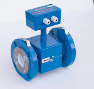

Расходомер электромагнитный NORDIS
Расходомер сконструирован для работы в тяжелых условиях и подходит прежде всего для промышленности. Прибор измеряет объем и расход различных электропроводных жидкостей, в том числе агрессивных (кислот и щелочей), определяет заполнение трубопровода и сигнализирует о нештатных ситуациях. Измерения выполняются как в прямом, так и в обратном направлении.
NORDIS
Рис. 1.
NORDIS
Возможны разные исполнения расходомера NORDIS, что позволяет эксплуатировать прибор в различных условиях и климатических зонах. Например, взрывозащищенное исполнение предназначено для взрывоопасных зон, а расходомер со степенью защиты оболочки IP68 способен работать в воде на глубине до 3 м. Имеются модели с футеровкой из различных материалов, стойких к агрессивным жидкостям и способных выдерживать температуру до 250 °С. Обеспечен широкий выбор материала электродов (316L, хастелой С и В, Ti, Ta, Pt).
Расходомер оборудован индикатором, на котором отражаются показатели мгновенного расхода, накопительного объема, скорости потока и общего времени работы. Информация выводится через импульсный выход, токовый выход 4–20 мА, по интерфейсу RS-485 c поддержкой Modbus RTU.

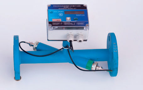

Расходомер-счетчик ультразвуковой РУС-1А
Имеет автономное питание и разработан специально для мест, не имеющих электроснабжения. РУС-1А – оптимальное решение для составных теплосчетчиков с полностью автономным питанием и для удаленных систем водоснабжения. Способен работать от встроенной батареи до 6 лет.
РУС-1
Рис. 3.
РУС-1
Расходомер РУС-1А состоит из электронного блока и ультразвукового первичного преобразователя в виде патрубка с датчиками. Раздельное исполнение расходомера позволяет использовать его в затапливаемых колодцах.
Измеренные данные хранятся во внутренней памяти электронного блока (предусмотрены почасовой и посуточный архивы, соответственно на 9 мес. и 4 года). Электронный блок оснащен индикатором, на котором кроме измеренных значений отражаются коды ошибок измерения и программирования. Настройка расходомера и считывание архива осуществляются через ПК. Данные передаются на FTP-сервер через модем RUS-GPRS, который тоже работает от встроенной батареи.
