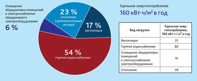

Если проанализировать, как распределяются энергетические нагрузки в жилом здании (на текущий момент это соответствует нормативу 160 кВт•ч/м2 год), сразу становится видно, что огромный сектор – это горячее водоснабжение. Традиционно, когда речь заходит об энергосбережении, все в первую очередь рассматривают мероприятия по увеличению тепловой защиты здания. Но на сегодняшний момент мы достигли такой степени теплоизоляции оболочки зданий, что теплопотери через наружные ограждения составляют меньше четверти от всех энергетических нагрузок здания. И дальнейшее увеличение теплозащиты нецелесообразно.
Даже если предположить, что мы еще в два раза увеличим тепловую защиту здания – что, конечно, абсурдно, – то мы все равно не получим те желаемые 130 кВт•ч/м2 год, которые должны получить с нового года; это снизит энергопотребление здания только на 12 %, тогда как с 1 января 2016 года требуется снизить энергопотребление почти на 19 %. И это при очевидной неоправданности такого решения с экономической точки зрения.

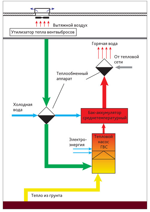

В здании есть центральное теплоснабжение, используемое главным образом на нужды отопления. Вентиляция организована следующим образом: централизованная механическая вытяжка, естественный приток в квартирах через клапаны, установленные в оконных рамах.
Вода для горячего водоснабжения готовится при помощи тепловых насосов, использующих теплоту вентиляционных выбросов здания в комбинации с теплом грунта, но, поскольку впоследствии поменялись нормы, мы совместно с компанией Danfoss в 2009 году разработали новый ИТП, который позволяет нам объединить тепловую сеть и теплонасосное оборудование таким образом, чтобы они дополняли друг друга. Цепочка приготовления горячей воды для ГВС следующая: сперва идет отбор теплоты от удаляемого воздуха – производится предварительный нагрев холодной воды. Затем мы подогреваем воду за счет использования теплонасосного оборудования, но на выходе она еще не имеет температуры, соответствующей требованиям СанПиН (вода должна быть не менее +60 °С на самом удаленном водоразборном приборе); после тепловых насосов вода нагрета до +50 °С. До необходимой по нормам температуры догрев осуществляется так же, как это происходит в традиционных ИТП, при этом схема нашего ИТП построена так, чтобы гарантированно не допустить превышения температуры обратной сетевой воды.
Структура нагрузок многоквартирного жилого дома. Нормативы энергоэффективности на 2010–2015 годы

Принципиальная схема гибридной теплонасосной системы, использующей теплоту
грунта и вентиляционных выбросов для покрытия нагрузок горячего водоснабжения
Принципиальная схема гибридной теплонасосной системы, использующей теплоту грунта и вентиляционных выбросов для покрытия нагрузок горячего водоснабжения
