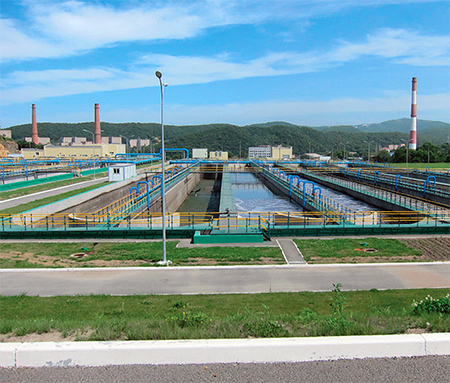

Городские очистные сооружения сточных вод во Владивостоке
Рисунок 7.

Анализ представленных данных свидетельствует о том, что по энергопотреблению (кВт · ч/ м3) наиболее неудачным является сооружение в Адлере, а наиболее удачное – ЭБКО (Москва) и сооружения во Владивостоке. При сравнении следует учитывать также сочетание энергозатрат и качества очистки. Так, качество очистки сточных вод на сооружениях, расположенных по правому берегу Иркутска, – одно из самых лучших в России.
Если рассмотреть стоимость и площади отдельных блоков очистных сооружений – станет понятно, что наибольшее количество электроэнергии потребляют аэротенки. На них приходится 26 % стоимости, 54 % площади застройки и 47 % (по некоторым данным до 80 %) расхода электроэнергии очистных сооружений. Таким образом, на аэротенки необходимо направлять наибольшее внимание как инженеров, так и ученых, потому что здесь находятся основные резервы по энергоэффективности всех очистных сооружений в целом.
