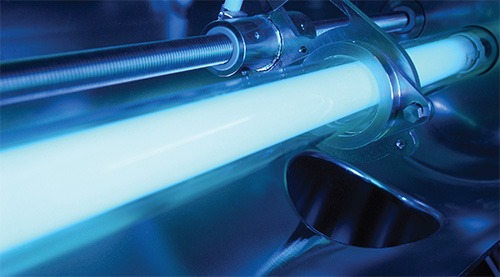

В настоящее время наибольшее распространение в качестве источника бактерицидного УФИ принадлежит трубчатым разрядным ртутным лампам низкого давления.
Ртутные лампы низкого давления являются наиболее эффективными источниками бактерицидного УФИ благодаря тому, что более 60% от излучения в ультрафиолетовой области приходится на резонансную линию 253,7 нм, лежащую в диапазоне максимального бактерицидного действии. Это объясняет их высокую бактерицидную отдачу в пределах 30–40%. Бактерицидная отдача лампы оценивается в процентах, как отношение бактерицидного потока Фбк к электрической мощности Рл.
По основным конструктивным особенностям ртутные разрядные лампы низкого давления разделяются на две группы – лампы с оболочкой из увиолевого стекла и лампы с оболочкой из легированного окисью титана кварцевого стекла, так называемые амальгамные лампы. Эти оболочки исключают выход озонообразующей линии 200 нм в спектре излучения, поэтому они получили название безозонных.
Увиолевые лампы обладают малой единичной мощностью в пределах 8–75 Вт, в то время как амальгамные лампы обладают большой единичной мощностью в пределах 100–1000 Вт.
Полезный срок службы при спаде бактерицидного потока на 20% от начального значения составляет для амальгамных ламп 12000 ч, а для увиолевых 8000 ч.
Обеззараживание воздуха осуществляется в процессе его непрерывной прокачки через внутренний объем модуля с помощью систем общеобменной приточно-вытяжной вентиляции с механическим побуждением.
Модуль представляет собой автономную конструкцию блока с бактерицидными лампами, расположенными параллельно линии движения воздушного потока. При прохождении воздушного потока через бактерицидные лампы происходит его обеззараживание.
Число ламп и их мощность определяют бактерицидную производительность модуля Прбк, м3/ч. Под бактерицидной производительностью понимается количественная оценка результативности использования модуля как средства снижения микробной обсемененности воздушной среды (отношение объема воздушной среды ко времени облучения) при достижении заданного уровня бактерицидной эффективности Jэф, %, для СПМ.
