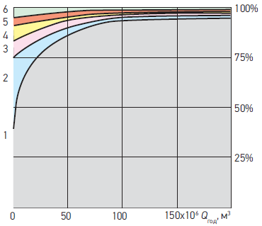

Прежде всего, следует указать, что наиболее энергоемкими объектами водопроводно-канализационного хозяйства являются насосные и воздуходувные установки. Например, на перекачку чистых и сточных вод в России ежегодно расходуется 120–150 млрд кВт·ч электроэнергии. Однако энергетическая эффективность насосных и воздуходувных установок определяется не только состоянием их оборудования, но в значительной мере зависит от структуры, состояния и режимов работы смежных технологических сооружений: систем подачи воды и водоотведения, водопроводных и канализационных очистных сооружений и т.д.
Основная доля энергетических затрат предприятий водопроводно-канализационного хозяйства приходится на технологические нужды.
В качестве примера в табл. 1 приводится баланс энергетических затрат для водопроводных и канализационных насосных установок.

Для наглядности зависимость энергопотребления насосных станций по отдельным видам затрат от их годовой подачи представлена на рис. 1 в виде диаграммы.
Диаграмма энергопотребления насосных станций в зависимости от подачи, Qгод
1 – перекачка воды и стоков; 2 – отопление; 3 – вспомогательные механизмы и системы;
4 – вентиляция; 5 – электроосвещение; 6 – оперативные цели
Из диаграммы и данных табл. 1 видно, что с увеличением производительности насосных станций возрастает доля энергии, расходуемой на подачу чистой воды и перекачку стоков, т.е. на основные технологические нужды. Одновременно снижается доля энергии, расходуемой на отопление, вентиляцию, освещение, на работу вспомогательных механизмов.
Отсюда следует, что при проведении энергетического обследования наибольшее внимание следует уделять анализу работы основных агрегатов, перекачивающих чистую воду и стоки. Это не значит, что не надо обращать внимание на вспомогательные системы и механизмы, но главное – обеспечить экономичные режимы работы основных насосных агрегатов.
