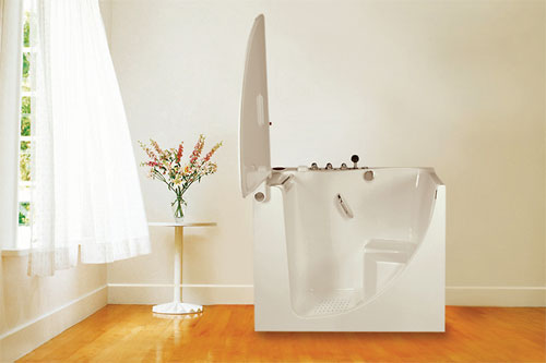

Сидячая герметичная ванна
Рисунок 3.

Ванны. Существуют и специальные ванны – сидячие, с герметичной дверью. Двери в сидячей ванне легко открываются и закрываются, а также оснащены ручками-опорами, которые помогают поддерживать равновесие при входе (выходе) из ванны и во время купания. При этом не нужно перекидывать ногу, а достаточно ее поднять как на ступеньку, устроиться в ванной и закрыть герметичную дверь. Такие ванны уникальны и защищены мировым патентом.

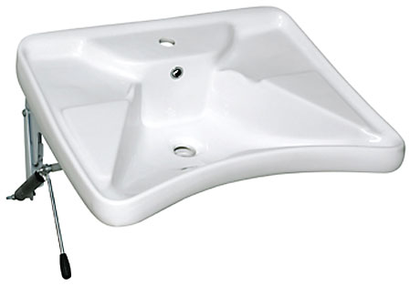

Раковины для маломобильных групп населения бывают трех видов.
1. Уже привычная и прекрасно зарекомендовавшая себя раковина, устанавливаемая в большинстве случаев для размещения под ней стиральной машины с фронтальной загрузкой белья. Она спроектирована таким образом, что сливное отверстие, а следовательно, сифон и трубопровод расположены у стены, и подсоединение сифона не вертикальное, а горизонтальное. К такому умывальнику можно подъехать вплотную на инвалидной коляске.
2. Эргономичный умывальник, особенность которого состоит в том, что его передняя кромка имеет плавный изгиб внутрь, позволяющий опираться на него при умывании.
3. Раковины, положение которых (высоту или угол наклона) пользователь может легко менять по своему усмотрению. Она удобна в учреждениях для детей-инвалидов – каждый ребенок может подстроить раковину в зависимости от своего роста.
