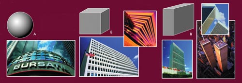

Рисунок 1. Оптимальный учет направленного воздействия наружного климата в тепловом балансе здания приводит к изменению его форм |

В зависимости от положения и ориентации наружной поверхности здания она подвергается различному теплоэнергетическому воздействию наружного климата. Рассмотрим возможность оптимизации теплоэнергетического воздействия наружного климата на тепловой баланс здания путем изменения его формы и ориентации.
При отсутствии солнечной радиации и ветра и при отрицательных значениях температуры наружного воздуха наименьшие теплопотери через ограждения обеспечивает сферическая форма здания (рис. 1А). Наиболее приближенной к сфере фигурой является куб (рис. 1Б). Следовательно, если имеет место только температурное воздействие наружного климата на здание, то идеальной формой здания является куб. Но теплоэнергетическое воздействие солнечной радиации и ветра на различно ориентированные поверхности здания также различно. Для увеличения теплопоступлений от солнечной радиации в зимнее время необходимо увеличить площадь ограждений южной ориентации, так как в зимнее время на поверхность южной ориентации поступает тепла солнечной радиации даже больше, чем в летнее. Таким образом, чтобы оптимальным образом учесть влияние солнечной радиации и ветра на тепловой баланс здания, его форма должна быть изменена от кубической к параллелограмму (рис. 1В).
В [1] было получено выражение для определения минимальной удельной тепловой характеристики qminh здания прямоугольной формы, если его ориентация и форма оптимальным образом учитывают теплоэнергетическое воздействие наружного климата:
