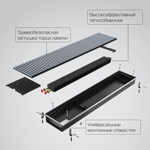

Многие потребители и даже профессионалы считают, что внутрипольный водяной конвектор – типовой прибор и практически одинаковый у всех производителей: стальной короб, теплообменник и декоративная решетка выбранного цвета – вот и весь конвектор.
Д.К.: Все так, но есть серьезные нюансы, с которыми можно столкнуться при последующей эксплуатации.

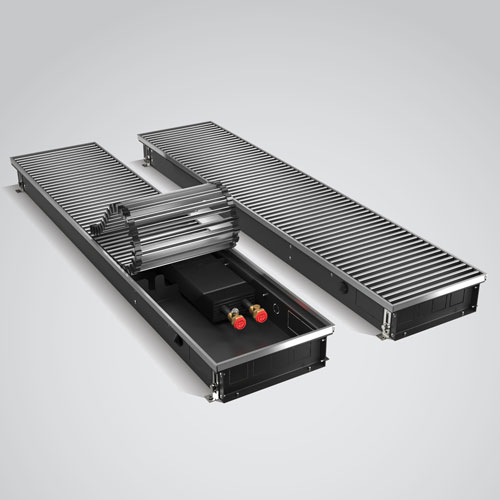

Начнем со стального корпуса. В отличие от других отопительных приборов внутрипольные конвекторы должны иметь большое число комбинаций габаритов: глубины, ширины, длины. Это связано с тем, что есть несколько ключевых параметров, влияющих на подбор конвектора: толщина стяжки пола, размер стены, вдоль которой устанавливается конвектор, площадь помещения, от которой зависит необходимая теплоотдача конвектора. Если толщина стяжки и длина уже зафиксированы, то теплоотдачу можно увеличить только установкой конвектора с большей шириной или принудительной конвекцией со встроенным вентилятором. Поэтому у конвекторов Royal Thermo Atrium большой выбор габаритов: 5 вариантов глубины, 4 варианта ширины и 12 вариантов длины. А модель Royal Thermo Atrium Turbo имеет встроенный вентилятор для увеличения теплоотдачи конвектора. В ассортименте конвекторов Royal Thermo есть редкий на рынке вариант глубины – 75 мм, т.е. прибор можно убрать в тонкую стяжку, чуть толще спичечного коробка.
Корпус конвектора должен быть сделан так, чтобы минимизировать уровень шума при эксплуатации. Шум может появляться по нескольким причинам: из-за тонких стенок корпуса или из-за неплотных фиксаторов для теплообменника, из-за которых он может греметь в корпусе. Корпус конвектора Royal Thermo выполнен из оцинкованной стали толщиной 1 мм. Этого достаточно для снижения шумов от теплового расширения корпуса, а фиксаторы надежно держат теплообменник, не допуская его люфта в корпусе.
Следующая особенность корпуса Royal Thermo: он имеет универсальные монтажные отверстия, которые позволяют подвести трубы с теплоносителем с любой стороны конвектора.

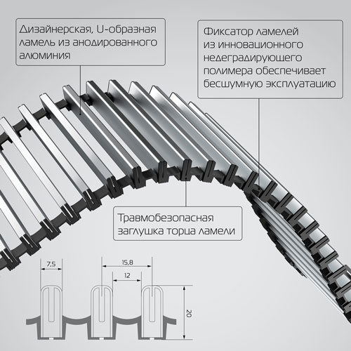

Какие отличия декоративной решетки конвекторов Royal Thermo?
Д.К.: Есть несколько ключевых отличий решеток конвекторов Royal Thermo, на которые многие не обращают внимания, хотя они серьезно влияют на безопасность использования конвектора.
Во-первых, сама форма ламели декоративной решетки травмобезопасная – U-образная закругленная кромка располагается сверху. Если между двумя ламелями случайно окажется палец при влажной уборке, или ладонь ребенка, или лапа домашнего питомца (а они любят лежать на теплом полу и смотреть в окно), то нет риска получить травму в отличие от Т-образных двутавровых ламелей с острыми кромками и углами. Кроме этого, U-образная решетка имеет высоту 20 мм, что больше, чем у аналогов, и означает повышенную прочность – она выдерживает нагрузку более 250 кг.
Во-вторых, в конвекторах Royal Thermo бесшумная решетка. Ламели декоративной решетки не нанизываются на держатели словно бусы, как у некоторых производителей, а надежно зафиксированы специальным долговечным полимерным фиксатором. А вот если вы наступаете на решетку-«бусы» без фиксаторов, то металлическая ламель решетки может постукивать по стальному корпусу конвектора. Далее, если во внутрипольных конвекторах Royal Thermo при эксплуатации по какой-либо причине ломается ламель, то ее легко извлечь из полимерного фиксатора и заменить. А в решетке, где ламели нанизаны на держатели, так не получится: для замены вышедшей из строя детали придется последовательно снимать все ламели.
В-третьих – это удобное обслуживание решетки Royal Thermo. Решетка с полимерными фиксаторами легко сворачивается в рулон и отправляется в посудомоечную машину для очистки.
