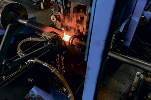

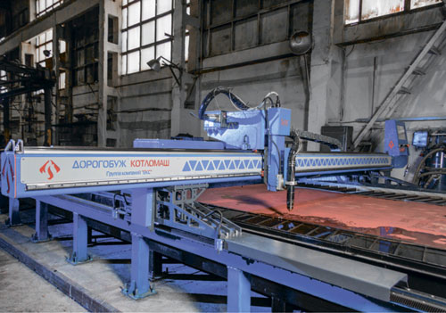

Завод котельного оборудования «Дорогобужкотломаш» в 2022 году отпраздновал 60-летний юбилей. Для завода этот год выдался очень плодотворным, так как в рамках комплексной программы продолжена модернизация производственного оборудования: введены в эксплуатацию система механизированной плазменной резки, дробеметная установка проходного типа для очистки металла перед обработкой, полуавтоматические ленточнопильные станки, линия спирального оребрения труб методом сварки токами высокой частоты, новые токарные станки с ЧПУ и сварочные аппараты.

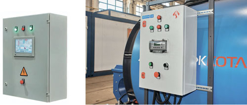

• разработка и запуск в производство автоматики управления котлами ДКМАТИК серий 100, 200, 300, 400, 500 – 8 моделей;

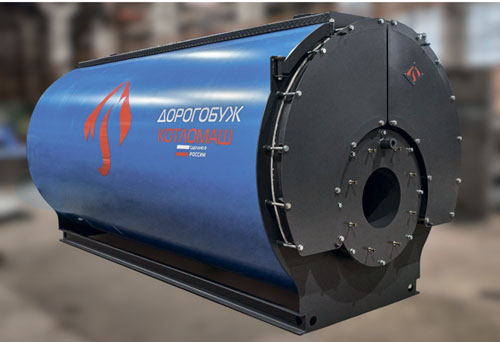

• Линейка современных трехходовых стальных жаротрубных котлов «Днепр» берет свое начало еще в 1995 году, когда завод «Дорогобужкотломаш» одним из первых в России освоил выпуск жаротрубных двухходовых котлов «Дорогобуж», отработал эту технологию, а затем в 2000-х годах добавил в номенклатуру производимых котлов трехходовые жаротрубные котлы «Днепр» для работы на мазуте и нефти. Соответственно, при расширении модельного ряда завод опирался на компетенции и опыт, полученные в течение более 25 лет.

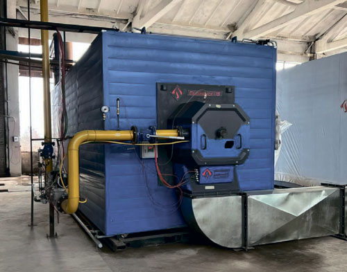

• Котлы КВ-ГМ-10/20/30 являются одними из самых массовых котлов, произведенных заводом. Это настоящие рабочие лошадки и в ЖКХ, и на производствах. Большинство таких котлов уже выработали свой ресурс, и ответом на многочисленные запросы заказчиков и анализ потребностей явилась модернизация котлов КВ-ГМ-10/20/30 для работы на уравновешенной тяге за счет металлической натрубной обшивки, отказ от тяжелой трудоемкой обмуровки и замена на легкую теплоизоляцию и съемную декоративную обшивку, замена устаревших горелочных устройств на современные горелки собственного производства серии ДКМ3000, укомплектованные автоматикой собственного производства ДКМАТИК-300, предназначенной для безопасного управления работой котла, горелки, вентилятора и дымососа, а также насоса рециркуляции и трехходового клапана (при наличии). При этом проведенная глубокая модернизация позволяет поставить котел на площадку как блоками, так и «россыпью», с монтажом на месте; котел становится в существующую котловую ячейку, а служба эксплуатации получает ремонтопригодный, привычный в обслуживании котел.

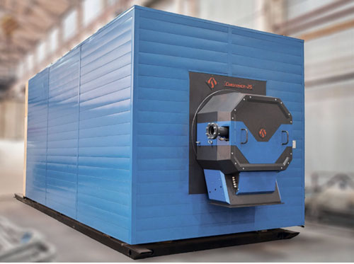

• Котлы серии «Смоленск» выпускаются заводом с 2004 года. В 2021 году линейка водотрубных газоплотных котлов расширена до 60 МВт, а в 2022 году по запросам заказчиков разработаны модели, которые не входят в классический модельный ряд котлов КВ-ГМ. Изначально котлы серии «Смоленск» получили ряд отличительных признаков: поставка в заводской готовности или крупными блоками, легкая теплоизоляция и декоративная обшивка, возможность использования длиннофакельной горелки, в т. ч. импортного производства. Сейчас завод работает над расширением модельного ряда, улучшением эксплуатационных характеристик, в том числе за счет использования оребренной трубы в конвективной части, уменьшения габаритных размеров.
