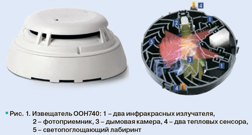

Среди множества автоматических пожарных извещателей системы Cerberus Pro нужно выделить интеллектуальный многокритериальный извещатель OOH740, который является уникальным по способности достоверно отличать пожар от всего того, что с ним не связано.
Два инфракрасных излучателя, имеющие разные длины волн, установлены под разными углами к фотоприемнику (см. рис. 1). Такое решение вкупе с микропроцессорной обработкой данных, полученных с сенсоров, позволяет определять диапазон размера частиц, которые находятся в дымовой камере. Известно, что основная часть частиц дыма имеет размер от 0,05 до 0,8 мкм, а частицы пыли и всего того, что не связано с пожаром, – 1 мкм и более. Поэтому, если извещатель способен определить, что частица, находящаяся в дымовой камере, имеет размер от 0,05 до 0,8 мкм, то он не сформирует сигнал «Пожар», если в дымовой камере окажется частица, не связанная с процессом горения. Но поскольку частицы сигаретного дыма или подгоревшего ужина тоже имеют размеры от 0,05 до 0,8 мкм, извещателю необходимы дополнительные сведения для идентификации ложных факторов пожара. Для этого извещатель оснащен двумя дополнительными тепловыми сенсорами, а запатентованная форма лабиринтов обеспечивает 100 %-ное светопоглощение, тем самым снижая собственные шумы в извещателе. Кроме того, извещателю при программировании задается параметр, соответствующий тому типу помещений, в котором он будет установлен. Получая показания с сенсоров, извещатель сравнивает их с различными сценариями возникновения пожара в помещениях заданного типа, записанными в память каждого извещателя. Только после глубокого анализа всех показателей извещатель принимает решение о возникновении пожара.

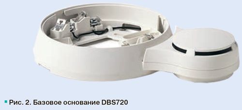

Чтобы обеспечить локальное оповещение согласно требованиям п. 6.2.14 СП 484, извещатель необходимо установить, например, в базовое основание с сиреной DBS720 (рис. 2).

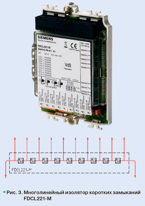

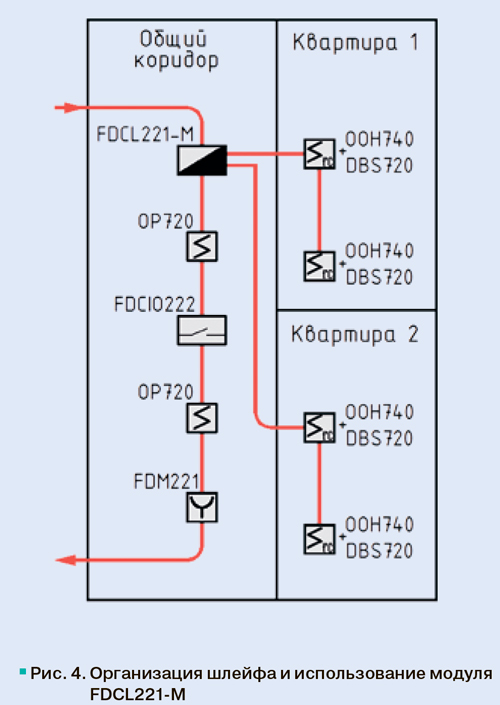

Для выполнения этих требований можно использовать различные варианты организации шлейфа: кольцевой, кольцевой с ответвлениями; квартирный шлейф отделять от шлейфа, контролирующего места общего пользования и модули пожарной автоматики. Но любая из этих топологий уязвима перед множественными отказами, которые нормами не определены. Тем не менее, когда дом сдается, в квартирах начинаются ремонтные работы, в результате которых шлейфы пожарной сигнализации обрезаются не в одной квартире, а в нескольких, что приводит к выпадению части шлейфа с несколькими ЗКПС из системы. Чтобы исключить такое развитие событий, компания «Сименс» предлагает использовать многолинейные изоляторы коротких замыканий FDCL221-M для организации радиальных ответвлений от кольцевого шлейфа в квартиры (рис. 3). Это устройство представляет собой девять последовательно установленных изоляторов, между которыми находятся ответвления.
Использование модуля FDCL221-M и топологии, приведенной на схеме (рис. 4), полностью исключает вероятность выхода из строя более чем одной ЗКПС в случае единичной неисправности; более чем двух ЗКПС в случае двойной неисправности в разных ЗКПС и т. д., а применение извещателей OOH740 в квартирах обеспечивает раннее и достоверное пожарообнаружение.
