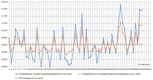

В соответствии с п. 42(1) ПП 354 корректировка платы по показаниям распределителей производится один раз в год (или чаще по решению общего собрания собственников). Опыт проведения корректировок в соответствии с формулой 6 Приложения 2 выявил главный и очень серьезный недостаток этой формулы. Дело в том, что формула 6 предписывает распределять по показаниям распределителей все 100 % объема потребления дома, зарегистрированного общедомовым прибором учета. Однако этот объем включает в себя как теплопотребление от отопительных приборов в квартирах, так и затраты тепла в местах общего пользования и теплоотдачу стояков отопления. При этом распределители измеряют в пропорциональных единицах только лишь теплоотдачу отопительных приборов. В результате при применении формулы 6 по показаниям распределителей на отопительных приборах распределяется и тепло на отопление мест общего пользования, и тепло от стояков, и тепло непосредственно от отопительных приборов. Если житель перекрывает батареи и отапливается от стояков и от соседей (что очень часто происходит вследствие «перетопа» дома), показания распределителей могут быть нулевыми или совсем маленькими и житель не заплатит за отопление вообще ничего или почти ничего. За все тепло, которое он расходовал, заплатят другие жители, причем львиная доля упадет на тех, у кого и без того высокие показания распределителей. Такую ситуацию никак нельзя назвать справедливой. При корректировке платы по итогам года или отопительного сезона у части жителей получаются очень большие (или вообще 100 %-ные) возвраты, а у другой части – наоборот, неоправданно высокие доплаты.
При этом формула для распределителей в таком виде существует только в России. Во всех странах Европы и СНГ, где также много зданий с вертикальной разводкой и где массово в течение многих лет применяются распределители, формула расчета по ним выглядит иначе и дает адекватные результаты при распределении. Разница заключается в следующем. По показаниям распределителей пропорционально распределяется не весь общедомовый объем, а только его часть, так называемые регулируемые затраты. Другая часть отводится на потребление в МОП и стояках – это нерегулируемые, или фиксированные затраты. Доля фиксированных затрат устанавливается по решению собственников дома в пределах от 20 до 50 %. В России общественное мнение требует давать более точную оценку. Для этого можно принять простой и логичный способ: рассчитать процент площади МОП от общей площади дома и добавить к нему усредненный процент теплоотдачи стояков, равный приблизительно 10 %. Таким образом, например, если доля МОП в МКД составляет 20 или 28 %, то фиксированные затраты следует установить в 30 или 38 %. В итоге формула для расчета платы по распределителям примет вид:

Видится необходимым также изменение принципа расчета для необорудованных квартир. Действующий порядок расчета по ним таков, что корректировка не производится, т. е. оплата этих квартир рассчитывается всегда по площади, исходя из показаний ОДПУ на кв. м, и при корректировке не меняется. Однако многолетний опыт свидетельствует о том, что необорудованные квартиры в среднем всегда потребляют на 15–20 % больше тепла, чем оборудованные, по простой причине: у жильцов нет мотивации к экономии. Поэтому в зарубежных странах для получения справедливого распределения при корректировке к этим квартирам обычно применяются выравнивающие коэффициенты в размере 1,1–1,15, то есть их потребление оценивается как более высокое, чем в среднем по дому, на 10–15 %. Безусловно, эту практику желательно применить и у нас.
На диаграмме на рис. 2 приведено сравнение результатов расчета в Гкал потребления тепловой энергии на кв. м площади по действующей формуле 6 и по формуле с учетом необходимых изменений. Нетрудно проследить разницу и убедиться, что расчет с учетом поправок более адекватен и справедлив.
Сравнение расчетов удельного потребления по трем вариантам формулы распределения для жилого дома
в г. Чите, ул. Карла Маркса
Сравнение расчетов удельного потребления по трем вариантам формулы распределения для жилого дома в г. Чите, ул. Карла Маркса
