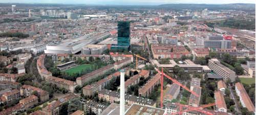

Здание Messeturm является составной частью выставочного центра. Это первое высотное здание в городе Базель, введенное в эксплуатацию в 2003 году. В нем размещается 4-звездочная гостиница на 230 номеров, известный «Бар Роуш» с незабываемым видом на город Базель (находится на 31-м этаже), сервисный центр выставочной компании и большое количество офисных помещений общей площадью 9 тыс. м2.
Энергоэффективные решения здания Messeturm
Здание стало символом города благодаря не только своей высоте (105 м), но и интересному стеклянному фасаду площадью 14 тыс. м2. Остекление фасада отличается высокими показателями теплоизоляции, что позволило установить новые стандарты теплозащиты, несмотря на то, что доля остекления превысила 95 % от общей площади фасада. Между слоями фасада циркулирует вытяжной воздух из офисов и гостиничных номеров.

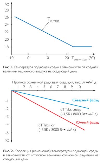

Из-за большой инерционности TABS (до 12 ч) нужно учитывать те параметры, которые будут через 12 ч. Следовательно, регулирование должно базироваться на данных прогноза погоды следующего дня. Эмпирическим путем было определено, какие погодные параметры оказывают наибольшее влияние на температуру внутреннего воздуха в помещении и как их следует учитывать. При этом, как и при математическом моделировании, нужно попытаться уменьшить количество данных факторов и учитывать только самые главные.

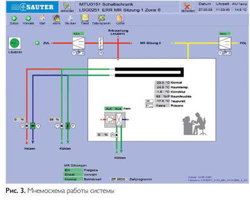

Для первых помещений здания Messeturm используемые станции автоматизации были запрограммированы по принципу прогнозируемого управления. В СКАД novaPro Open был установлен интерфейс, объединяющий систему автоматизации и диспетчеризации башни с гидрометцентром «Метео Швейцария», данные которого доступны в Интернете. Оказалось, что есть три прогнозируемых погодных параметра, которые существенно влияют на температуру теплоносителя системы термоактивных элементов:
  • средняя температура наружного воздуха, прогнозируемая на следующий день;
  • амплитуда (разница между максимальным и минимальным значениями) температуры наружного воздуха, прогнозируемой на следующий день;
  • солнечная радиация, ожидаемая на следующий день.
Эти параметры, с одной стороны, определяют сдвиг заданной величины температуры теплоносителя, с другой стороны, на их базе определяется режим: нагрев или охлаждение. Последнее происходит каждый день ровно в 19:00. Затем, учитывая прогноз погоды, система начинает регулировать температуру теплоносителя и следит за этим в течение 11 ч (до 6:00 следующего дня). В течение еще 6 ч система постоянно запрашивает обновленные погодные данные и при необходимости корректирует температуру теплоносителя. Начиная с 12:00 процесс «кондиционирования» закончен, насосы выключаются.
