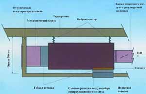

Такие системы применяются главным образом во вновь строящихся гостиницах. Как правило, при строительстве предусматривается установка аппарата за подвесным потолком у входа в номер, забор рециркуляционного воздуха производится снизу, а приток – в горизонтальном направлении (см. рис. 1).
установки вентиляторного конвектора (fancoil)
Рисунок 1. (подробнее)
Схема типовой установки вентиляторного конвектора (fancoil) в гостиничном номере.
Аппарат встраивается, как правило, в подшивном потолке у входной двери. Воздухозабор рециркуляционного воздуха - снизу. Подача наружного воздуха – через оборудованное регулируемой заслонкой отверстие в задней стенке. Приток воздуха в номер - через регулируемый воздухораспределитель. Во избежание вибрации во всех соединениях аппарата с элементами конструкции здания применяются виброизолирующие элементы

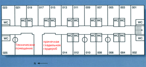

План мотеля, рассматриваемого в качестве примера расчета вентиляционно-отопительной системы
Рисунок 3.
План мотеля, рассматриваемого в качестве примера расчета вентиляционно-отопительной системы. Здание спроектировано для строительства в дальнем пригороде Милана. Общая площадь двадцати гостиничных номеров, для которых необходимо организовать вентиляцию и отопление (включая санузлы), составляет 370 м2 кубатурой примерно 1040 м3
Пример расчета, который мы здесь рассмотрим, относится к мотелю в дальнем пригороде Милана.
Здание мотеля одноэтажное, номера расположены по обеим сторонам центрального коридора (см. рис. 3). Потолочное перекрытие коридора допускает установку подвесного потолка. В западной части здания есть помещение, где на нулевом уровне можно оборудовать небольшой тепловой пункт, а на крыше установить холодильную установку и оборудование для обработки первичного воздуха.
В гостинице предусмотрены 20 двойных номеров общей площадью около 370 м2 (включая санузлы) при высоте потолков 2,8 м.
Общий объем, подлежащий вентиляции и отоплению, составляет примерно 1040 м3. Служба размещения, ресторан, кухня и административно-хозяйственные службы расположены в другом здании, обслуживаемом отдельной вентиляционно-отопительной системой, которая в данной статье не рассматривается.

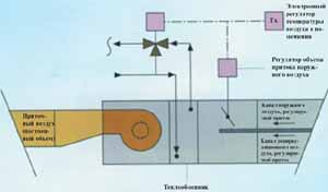

Как уже подчеркивалось, кондиционер первичного воздуха (см. рис. 4) размещается в помещении, прилегающем к тепловому пункту, и имеет клапан наружного воздуха с электроприводом. Клапан закрывается при выключении двигателя вентилятора и включении термостата для предотвращения замерзания воды в теплообменнике. В состав кондиционера входят также фильтры предварительной очистки, карманные  фильтры, степень очистки - 85%, калорифер, увлажняющий блок, воздухоохладитель и вентилятор.
Фиксированное переключение “лето/зима” предусматривает наличие подающего модулирующего термостата, отрегулированного на 14°С, и контролирует последовательно положение трехходового клапана теплообменников.
Схема узла обработки воздуха и гидравлической установки
Рисунок 4. (подробнее)
Схема узла обработки воздуха и гидравлической установки в качестве примера регулирования работы системы в рассматриваемом проекте

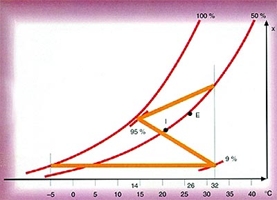

Нагрузка в летний период
Общая нагрузка на fancoil соответствует разнице между максимальной одновременной нагрузкой по явному теплу (26830 Вт). Тепло наружного воздуха не учитывается на этом этапе, а также при определении типоразмеров fancoil, поскольку нужно принять в расчет неизбежные потери тепла трубопроводов, обеспечить наличие некоторого резерва мощности и ускорение запуска вентиляционно-отопительных систем гостиничных номеров.
А вот нагрузка на воздухоохладитель узла обработки первичного воздуха, составляет при этом 24200 Вт. Данное значение является суммой:
• скрытого тепла помещения - 2200 Вт;
• скрытого тепла по наружному воздуху - 14800 Вт;
• явного тепла по наружному воздуху - 7200 Вт.
Значение нагрузки на холодильную установку, в соответствии с которой она выбирается, рассчитывается как сумма:
(26380 + 24200) = 51030 Вт

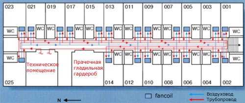

Однорядная схема распределения воздуха и распределения воды по fancoil
Рисунок 5.
Однорядная схема распределения воздуха и распределения воды по fancoil вентиляционно-отопительным терминалам в рассматриваемом нами примере.
В целях упрощения чертежа линии отвода конденсата опущены

Выбранный поставщик оборудования производит fancoil с тангенциальным вентилятором, модели которого, подходящие по типоразмерам для рассматриваемого случая, имеют уровень звукового давления в пределах от 36 до 49 dBA на максимальной скорости (включаемой при работе в режиме охлаждения) и от 25 до 34 dBA на минимальной скорости.
Распределение воды по fancoil обеспечивается в контуре с инверсионным возвратом по трубопроводу, выполненному из черной стали с теплоизоляцией. Конденсат отводится по ПВХ-трубам подведенным к канализационному сливу каждого номера мотеля.
Должно быть предусмотрено:
• 8 вентиляционно-конвекторных агрегатов размера 05;
• 10 вентиляционно-конвекторных агрегатов размера 04;
• 2 вентиляционно-конвекторных агрегата размера 06.
Кроме того, потребуются:
• 18 комплектов - подающий короб + воздухораспределитель из анодированного алюминия с двойным рядом регулируемых решеток 200 х 600 мм для fancoil размеров 04 и 05;
• 2 аналогичных комплекта 200 х 800 мм для fancoil размера 06.
А также:
• 18 воздухозаборных решеток из анодированного алюминия для терминалов размеров 04 и 05;
• 2 аналогичных решетки для терминалов размера 06.
У выбранных агрегатов максимальная потеря давления составляет около 6 кПа. Данный показатель следует учесть при закупке водяных насосов.

Кондиционер обработки первичного воздуха устанавливается снаружи. Имеет корпус, выполненный из панелей пераллюмана. Схема кондиционера приведена на рис. 4.
Кондиционер обеспечивает объемный расход воздуха 1000 л/с, при этом давление составляет 150 Па, что на этапе предварительного расчета является достаточным для проектируемой системы воздуховодов.
Схема системы (ее расчетные детали мы опустим, поскольку сути данной статьи они не касаются) приведена на рис. 5. Там же приведена схема распределения воды в сети fancoil (ее расчетные детали мы так же опустим; кстати, отметим, что для простоты изложения на рисунке опущена схема линий отвода конденсата).
Как представлено на рис. 6, воздухоохладитель должен снизить температуру воздуха с 32°С относительной влажностью 50% до 14°С относительной влажностью 94%, что обеспечивается холодной водой с параметрами 9°С –14°С.
На том же рисунке видно, что в режиме отопления воздух должен нагреваться от – 5°С до 32°С, тогда как увлажнитель должен обеспечить практически насыщенный воздух температурой 14°С.
В калорифер подается вода, имеющая температуру 80°С. Распределительная сеть та же, по которой в режиме охлаждения в воздухоохладитель подается охлажденная вода.
Психрометрическая диаграмма работы кондиционера
Рисунок 6.

Приточный воздуховод прокладывается в подвесном потолке по центральному коридору вместе с трубопроводом, подводящим воду на fancoil
Подробная проработка сети воздуховодов, которая в целях обеспечения минимальной шумности эксплуатации была рассчитана на довольно малую скорость (4 м/с), не входит в задачу автора и, следовательно, рассмотрена здесь не будет.
Следует только отметить, что сеть воздуховодов в целом имеет ориентировочный вес 850 кг и общую площадь около 80 м2.
Расчетные потери давления составляют 150 Па. Воздуховоды выполняются из оцинкованной стали с изоляцией из пенополиуретана.
Сеть распределения воды
Холодильный агрегат размещается на крыше технической комнаты, в которой размещается тепловой пункт. Там же установлены насосы, теплообменники, расширительные баки и бак- аккумулятор главного контура распределения воды (емкостью около 750 л).
Общая протяженность трубопровода главного контура (с инверсионным возвратом) составляет около 30 м собственно главного контура (средний диаметр 2”) и примерно 160 м контура распределения воды на fancoil (средний диаметр 1-1/2”). Все линии имеют теплоизоляцию.
Как таковой сети отвода конденсата нет, поскольку к каждому терминалу подведена сливная ПВХ-труба диаметром 1”, выходящая непосредственно в ближайший сантехнический слив.
