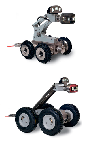

Под ремонтными роботами понимают оборудование, способное проходить по трубопроводу расстояние в десятки или даже сотни метров и выполнять в трубопроводе различные виды ремонтных работ. Ремонтные роботы вводятся в трубопровод через колодец, если речь идет о самотечной канализации, либо через вырезку в трубе в колодце (или сделанном для этого котловане), если речь идет о напорном водопроводе или газопроводе и т. п. Управление ремонтными роботами осуществляется по кабелю от поста управления, который находится в автомобиле, располагаемом в непосредственной близости от колодца или котлована. Функционально ремонтные роботы можно разделить на роботы для выполнения фрезерных и заделочных работ.
Под заделочными работами при этом понимаются замазка (заделка) внутренней поверхности трубопровода полимерными материалами при помощи дистанционно управляемого шпателя того или иного вида или другого приспособления.
В отдельную группу заделочных роботов можно выделить системы телеинспекции трубопроводов, оснащенные пневматическим пакерами для установки на внутреннюю поверхность труб бандажей из стеклоткани с полимерным составом, либо ленты из нержавеющей стали с резиновой прокладкой для заделки отверстий и прочих дефектов.
Под фрезерными работами понимаются: подрезка выступающих элементов, зачистка, фрезерование, шлифование, вырезка отверстий и т. д. При этом используются такие инструменты, как фрезы (различной формы и из различных материалов в зависимости от назначения), отрезные или шлифовальные круги, металлические щетки и пр. Основным элементом фрезерного робота является шпиндель, который может быть пневматическим, гидравлическим или электрическим.
На сегодня фрезерные и заделочные роботы способны обслуживать широкий диапазон диаметров трубопроводов – от 100 до 900 мм.
Как фрезерные, так и заделочные роботы имеют в своем составе видеокамеру и колесный движитель для перемещения по трубопроводу. Как правило, в системе фрезерного робота есть еще система подачи воды на режущий инструмент (для его охлаждения), а также на стекло видеокамеры – для ее очистки от продуктов фрезерования (пыли и грязи).
Как правило, фрезерный робот для трубопроводов представляет собой самоходную тележку, оснащенную фрезерной головкой и видеокамерой, управляемую по специальному комбинированному кабелю из автомобиля-лаборатории и способную перемещаться по трубопроводу и выполнять фрезерные и подрезные работы, а также локальную зачистку в трубопроводе.
Можно оговориться, что в самом начале появления фрезерных роботов они были значительно проще и у ряда производителей представляли собой просто пневматическую фрезерную головку, перемещаемую при помощи электроприводов по трем координатам (горизонталь, вертикаль и ротация), устанавливаемую на салазках и протаскиваемую по трубопроводу тросом.
Такой простейший робот был без видеокамеры и при выполнении фрезерных работ использовалась какая-либо сторонняя система телеинспекции, вводимая в трубопровод с другого конца обследуемого участка. Однако сейчас большинство производителей отказались от таких простых систем и предлагают полноценные робототехнические системы, способные выполнять все необходимые для работы функции.
У современного фрезерного робота также присутствует фрезерная головка с трехкоординатным электрическим приводом ее перемещения. Сегодня традиционно используются пневматические и гидравлические фрезерные головки, кроме того, все большую популярность приобретают электрические фрезерные головки, которые являются наиболее перспективными.

Видеокамера фрезерного робота может смотреть как вперед, так и на рабочий инструмент (фрезу). Видеокамеры фрезерных роботов обычно оснащают стеклоочистителем и (или) системой подачи воды на стекло видеокамеры – для его очистки от продуктов фрезерования. Фрезерным роботом можно делать и телеинспекцию трубопровода, однако использовать его под эту задачу не рекомендуется, так как есть более дешевые и удобные специализированные системы телеинспекции.
Фрезерный робот для бестраншейной санации, как правило, оснащают приводом упора (пневматическим или электрическим), который обеспечивает жесткую фиксацию робота в трубопроводе во время фрезерования. Иногда привод упора совмещают с верхними колесами, при этом робот, распертый в трубопроводе (за счет верхних колес, с усилием прижимаемых к верхнему своду трубы), может двигаться по трубопроводу при помощи собственного привода перемещения. В этом случае сила тяги робота увеличивается, и он может протащить тяжелый кабель на значительно большее расстояние.
Некоторые производители конструктивно разделяют фрезерную головку (не самоходную, на пассивных колесах) и движитель – отдельный механизм, предназначенный для перемещения фрезерной головки по трубе. Такая система позволяет еще больше повысить тяговое усилие. Кроме того, один движитель можно использовать и для фрезерной головки, и для заделочной головки со шпателем. Задачи фрезерных роботов представлены в табл. 2.
