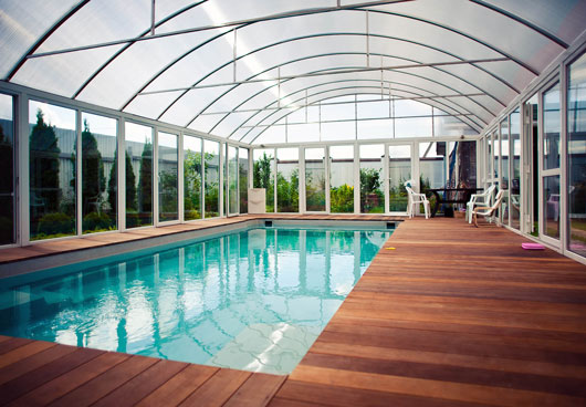

Благодаря возможности круглогодичного использования крытые бассейны остаются более популярными в сравнении с открытыми. Также следует иметь ввиду, что в закрытом помещении может быть построен абсолютно любой тип бассейна.
Строительство крытого бассейна. Что нужно знать?
Часть заказчиков добавляют к своим бассейнам раздевалки, душевые, тренажерные залы, паровые бани, сауны и другие удобства. Возможности для крытого бассейна ограничиваются только вашей фантазией и бюджетом.
Момент проектирования и строительства дома – это идеальное время для постройки крытого частного бассейна. Однако при участии опытных архитекторов бассейн можно беспрепятственно добавлять и в готовое здание или сооружение.
При строительстве крытого бассейна не приходится иметь дело с циклами замораживания и оттаивания. Этот факт значительно расширяет спектр материалов, которые могут быть использованы.
Архитектурно крытый бассейн может быть выполнен в стиле остальной части дома, но с точки зрения технической начинки бассейн должен стать «закрытой экосистемой» в черте дома. Когда дело доходит до построения системы отопления и вентиляции в крытом бассейне, без участия специалистов, профилирующихся именно на проектировании и обслуживании бассейных установок, не обойтись.
Корректная работа систем вентиляции и кондиционирования на территории крытого бассейна является ключом к обеспечению комфортного уровня влажности . В идеале, уровень влажности следует поддерживать на уровне 50 - 60 % посредством смешивания влажного воздуха с «сухим», либо за счет установки системы осушения. Система осушения должна быть тщательно подобрана, чтобы она смогла предотвратить конденсацию и при этом не ускорить испарение. Чтобы уменьшить испарение и улучшить комфорт купальщиков, необходимо поддерживать температуру воздуха внутри помещения на уровне 2-4 градуса выше температуры воды в бассейне.
Испарение и влажность могут быть значительно снижены за счет использования автоматического покрытия бассейна, которое может уменьшить уровень испарения на 50%. Такое покрытие является наиболее эффективным инструментом сокращения расходов на осушение.
Система отопления – одна из ключевых в бассейне. Нужная температура поддерживается за счет работы радиаторов, конвекторов и теплого пола. Для расчета необходимого количества отопительных единиц следует обратиться за помощью к профессионалам.
Некоторые проектировщики в процессе планирования бассейна недооценивают объем пространства необходимый под оборудование. В этом вопросе надежнее положиться на опыт строителя с опытом строительства бассейных помещений, а не архитектора. Если вы планируете регулярно пользоваться услугами сервисной компании, подумайте над отдельным входом в помещение (не через дом). Так работа обслуживающего персонала всегда будет оставаться незаметной для посетителей вашего бассейна.
Любой бассейн регулярно чистится с использованием хлора и распространение неприятного запаха неизбежно. В крытых бассейнах эта проблема выражена особенно ярко. Хотя система вентиляции способна уменьшить неприятный запах, полностью его исключить она не может. Удобным решением этой проблемы станет установка озонаторов.
Окна на стенах и крыше, раздвижные стеклянные двери являются отличным дизайнерским решением, однако, их наличие может привести к чрезмерной жаре в помещении в летние месяцы. В такой ситуации важно предусмотреть возможность открывания окон, чтобы горячий воздух мог беспрепятственно покинуть помещение. В противном случае, вы можете потратить больше средств на охлаждение бассейного помещения летом, чем на нагрев его в зимний период.
Чтобы исключить запотевание окон и сохранить их конструкцию, необходимо располагать вентиляционные отверстия по всей ширине окон.
Освещение – также важный момент в проектировании бассейна. В темное время суток достаточную освещенность бассейного помещения может обеспечить сочетание подводных осветительных приборов и бра. Монтаж системы освещения в бассейне требует особой внимательности, поскольку от качества работы зависит ваша безопасность и безопасность ваших гостей.
