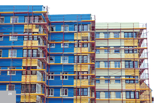

Рассмотрим на примере жилого многоквартирного здания влияние уровня тепловой защиты (теплоизоляции) наружных ограждающих конструкций, параметры которых выбраны в соответствии с требованиями СП 50, СНиП и NBCF D3, на величину его энергопотребления.
Объект и условия расчета
Расчет трансмиссионных потерь тепловой энергии за отопительный период произведем для многоквартирного жилого здания, условно расположенного на территории Москвы.
Сравним три уровня тепловой защиты (теплоизоляции) наружных ограждающих конструкций здания, принятых согласно различным нормативам:
  • вариант 1 – согласно требованиям СП 50;
  • вариант 2 – согласно требованиям СНиП 23-02;
  • вариант 3 – согласно требованиям финского стандарта NBCF D3.
Для упрощения расчетов допустим, что для всех трех вариантов являются одинаковыми следующие параметры:
  1. строительный объем и расчетные площади здания;
  2. воздухообмен;
  3. система вентиляции;
  4. ориентация фасадов по сторонам света;
  5. расчетное количество жителей.
Тогда согласно принятым допущениям затраты тепловой энергии на вентиляцию помещений рассматриваемого здания за отопительный период для трех вариантов тоже одинаковы (допущения 1–3), и для упрощения расчетов потери тепла на вентиляцию учитываться не будут. Кроме того, бытовые и солнечные теплопоступления в рассматриваемом здании также оказываются одинаковыми (допущения 1, 4–5).
Таким образом, сравнение затрат тепловой энергии на отопление рассматриваемого здания произведем только по показателям трансмиссионных потерь тепловой энергии.
