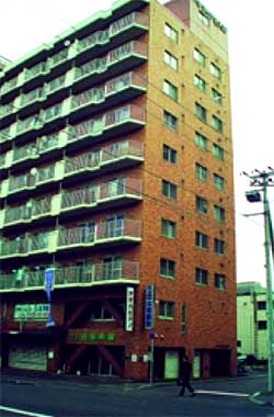

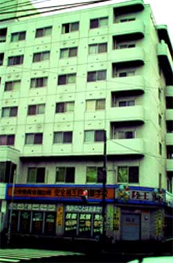

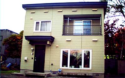

Элементы вентиляционных систем становятся навязчивыми атрибутами архитектуры зданий. Первые два рисунка (рис. 1, 2) демонстрируют на примере жилых домов в г. Саппоро (Япония, о. Хоккайдо), как вентиляционные устройства на фасадах зданий портят их архитектурный облик. Помимо этого, по грязному ореолу вокруг выбросных клапанов можно судить о нарушениях в режиме эксплуатации системы вентиляции – видимо, несвоевременно меняется фильтр в отличие от тех помещений, где оба клапана под окном без ореола (клапаны большего диаметра – приточные, вокруг них нет ореола). Несколько лучше выглядят щелевые приточные устройства, прикрытые козырьками (рис. 3).

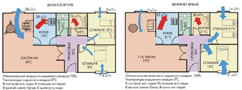

Различают два типа приточных устройств: самонастраивающиеся (рис. 5), которые обеспечивают постоянный приток свежего наружного воздуха независимо от внешних метеорологических факторов (ветра, повышенного разрежения), и с регулированием по влажности (рис. 6). Последние оборудуются чувствительным элементом в виде натянутой ткани, являющейся датчиком влажности, и позволяют увеличивать пропуск наружного воздуха при повышении влажности внутреннего воздуха выше заданного значения, тем самым обеспечивая в соответствии с необходимостью вентилирование каждого отдельного помещения. Пример такого автоматического перераспределения потоков приточного воздуха в квартире с двумя спальнями в зависимости от режима эксплуатации помещений изображен на рис. 7.

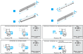

В зависимости от требуемого уровня звукоизоляции стандартный комплект приточного устройства, включающий наружную решетку и внутренний козырек со звукопоглощающей резиной от наружного шума, дополняется вставкой с внутренней стороны из звукопоглощающей пенорезины (рис. 10). При этом защита от наружного шума повышается при установке приточного устройства в раме окна с 38 до 39 Дб(А) для комплекта ЕА 30 и с 40 до 41 Дб(А) для комплекта ЕА 22. Оснащение комплекта внешним звукоизолирующим элементом повышает степень защиты от шума еще на 2–3 Дб(А). Стандартные приточные устройства, регулируемые в зависимости от влажности в помещении, обеспечивают защиту от шума 33–37 Дб(А), но дополнительные устройства могут повысить эту защиту до 39–42 Дб(А).

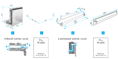

Приточное устройство, монтируемое над окном, представляет собой короб из оцинкованной стали длиной около 40 см, встраиваемый между коробкой окна и стеной (рис. 11). К наружной части короба крепится стандартный козырек или решетка, а к внутренней – самонастраивающееся или регулируемое от влажности приточное устройство с козырьком. Короб имеет глубину от 52 до 90 мм и в зависимости от этого защита от шума составляет для комплекта ЕА 30 соответственно от 37 до 39 Дб(А), а ЕН 30 – от 35 до 38 Дб(А). Возможно решение оконного короба с шумопоглощающим каналом, размещаемым в стене над оконной коробкой на высоту 124 мм, которая повышает защиту от шума на 3–4 Дб(А) (рис. 12). Наиболее высокая защита от шума достигается при монтаже приточного устройства в стене – при Z-образном коробе обеспечивается защита от шума до 48 Дб(А) (рис. 13).
