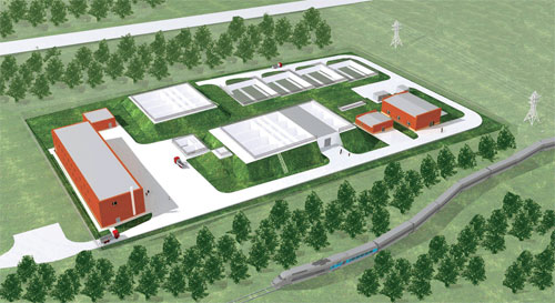

2. Централизованные (в той или иной мере) системы, предназначенные для группы домов или целого населенного пункта. Эти системы отличаются большими расходами стоков и меньшими неравномерностями в их поступлении.

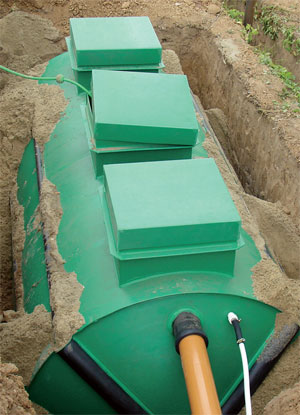

Что же предлагается на российском рынке автономных систем канализации?

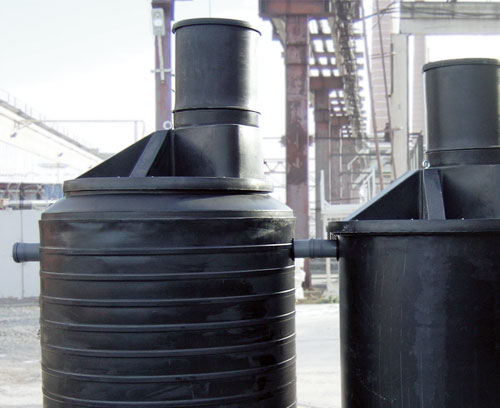

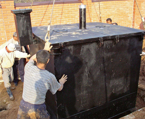

Прежде всего, это так называемые ЛОСы (локальные очистные сооружения). Название не совсем корректное, поскольку, исходя из действующей нормативно-технической документации, ЛОС это сооружения предочистки перед сбросом в коммунальные системы водоотведения. Под аббревиатурой ЛОС чаще всего скрываются SBR-реакторы периодического действия (sequencing batch reactor). Часто ЛОСами или биосептиками называют вообще любое аэрационное сооружение, в отличие от анаэробных очистных сооружений, основанных на использовании септиков с последующей почвенной доочисткой и поглощением стоков грунтом.
Кроме аэробных реакторов и септиков, на рынке представлены и комбинированные системы. Таких систем достаточно много, но всех их объединяет одно. Они сложны в эксплуатации и требуют наличия электроэнергии. Мы не ставили перед собой задачу провести анализ и классификацию всех этих гибридов, потому что убеждены, что для нужд автономной канализации такие установки избыточны.

- свыше 30 м3/сут. – централизованные системы с классическими сооружениями.

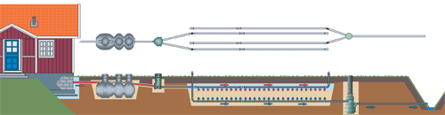

Автономная канализация это очистные системы для одного или нескольких отдельно взятых домов. Диапазон расходов – от одного (иногда меньше) до 3–5 м3/сут. В этом диапазоне расходов предпочтение следует отдавать именно септикам и почвенной фильтрации (поглощению) стоков, а не аэрационным системам, которые лучше приспособлены для очистки больших расходов сточных вод и не могут быть адаптированы для нужд автономной канализации с приемлемым результатом очистки и адекватной стоимостью. Стоимость автономных систем на основе септиков и почвенной доочистки в разы меньше аэрационных аналогов. Они просты в устройстве и эксплуатации, энергонезависимы и гораздо более устойчивы ко всем тем факторам, которые выводят реакторы из нормальной работы. При этом они с успехом решают задачу очистки и утилизации сточных вод в небольших количествах.
Сточные воды загородного дома практически не содержат вредных химических веществ в опасных концентрациях. Основными загрязнителями являются соединения азота и фосфора с явным преобладанием азота. Их концентрации описываются величинами нескольких миллиграммов в литре. Любое азотное или фосфорное удобрение применяется в концентрациях несколько грамм на литр активного вещества, т. е. в тысячу раз больше. Практически концентрация этих веществ в стоке совпадает с концентрацией питательных растворов для гидропоники.
Таким образом, почвенная утилизация (поглощение) предварительно осветленных в септике бытовых сточных вод загородного дома является наиболее экологически приемлемым, экономичным, надежным и разумным способом утилизации стоков. Простейшие анаэробные сооружения – септики, являющиеся механическим отстойником для задержания и сбраживания взвешенных веществ, с последующей доочисткой стоков в почве отлично работают уже на протяжении сотен лет. Не случайно септики и подземные поля фильтрации достаточно широко распространены в Европе и Америке. Нормативная документация, действующая в настоящее время в России, никаких запретов на использование септиков и почвенной фильтрации не содержит. Естественно, данный способ утилизации стоков не лишен недостатков и имеет свою область применения. Но она значительно шире, чем мы наблюдаем в настоящее время в России.
