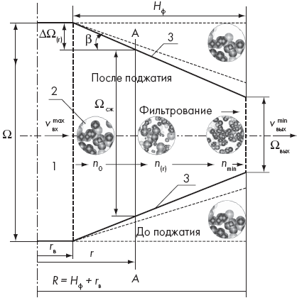

Принципиальная схема радиального фильтра
Принципиальная схема радиального фильтра (линейное двухстороннее поджатие) 1 – центральный канал; 2 – загрузка из гранулированного пенополистирола; 3 – конические прижимные пластины
В напорных радиальных фильтрах (рис. 1) при фильтровании от центра к периферии фильтра (фильтры небольшой производительности водоочистных установок и станций) поджатие синтетического фильтрующего материала можно осуществлять с помощью прижимных конических пластин различной конфигурации. Степень поджатия материала можно изменять, например, углом конусности пластин или степенью кривизны боковой поверхности пластин в зависимости от требуемой пористости материала, которую необходимо обеспечить по радиусу фильтра в направлении фильтрования воды (рис. 2).

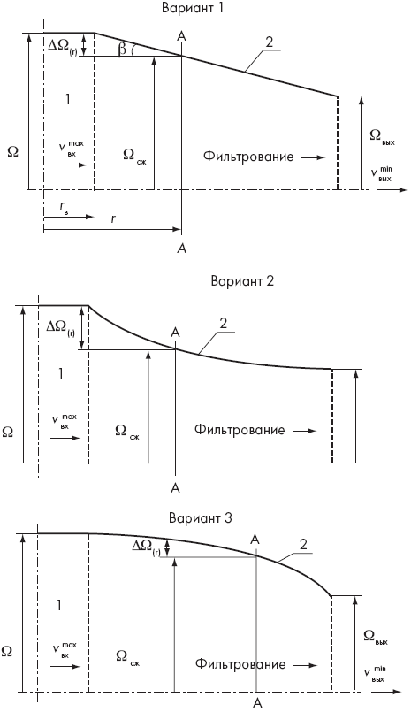

Вариантные решения поджатия фильтрующего материала
1 – центральный канал фильтра; 2 – прижимная пластина
В радиальных фильтрах помимо возможности направленного формирования пористости по ходу движения потока очищаемой воды создается возможность фильтрования с переменной формальной скоростью 1) – от максимальной uфmax в начальных слоях фильтрующего материала с максимальной (начальной) пористостью n0 до минимальной uфmin на периферии фильтра с минимальной пористостью nmin материала, что позволяет максимально использовать емкость фильтрующей загрузки (материала).
Несмотря на высокие скорости фильтрования на входе, в радиальных фильтрах наблюдается интенсивное падение скорости в радиальном направлении, что позволяет получать фильтрат надлежащего качества и полнее использовать грязеемкостьзагрузки.

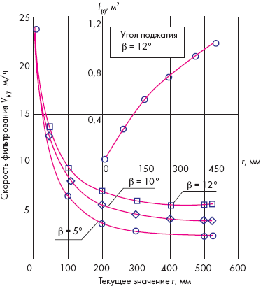

На рис. 3 приведены зависимости изменения степени сжатия (1) и пористости гранулированного пенополистирола по радиусу фильтра в направлении фильтрования воды в зависимости от угла конусности прижимных пластин (угла поджатия материала) в радиальных фильтрах с коническими прижимными пластинами.
Изменение площади сечения и скорости фильтрования по радиусу фильтра
Рисунок 3.
Степень сжатия материала в произвольном сечении фильтра, от которого зависит пористость материала, согласно схемам (рис. 2) и уравнению (1), можно представить в виде:
(2)
Величину DW(r) можно определить по уравнениям:
вариант 1: DW(r)= 2(r - rВ)tgb; (3)
вариант 2: DW(r))= 0,9(r - rB)+0,0008(r - rB)2; (4)
вариант 3: DW(r)= 0,1(r - rB)+0,0007(r - rB)2. (5)
Тогда распределение (изменение) пористости по радиусу фильтра в зависимости от формы прижимных пластин (угла поджатия материала) можно представить в виде выражения:
вариант 1: (6)
вариант 2: (7)
вариант 3: (8)
где n0 – начальная пористость материала;
W – толщина свободно уложенного материала в фильтре;
r – текущее значение радиуса фильтра для произвольного сечения А–А;
rВ – внутренний радиус фильтра;
b – угол поджатия материала.

Для радиальных фильтров, при фильтровании в направлении от центра к периферии, изменение формальной скорости фильтрования по радиусу фильтра можно записать в виде:
(9)
где rК = R = Hф+rВ;
fК = 2pR•[W - 2tgb(R rВ)] – площадь выходного (периферийного) сечения фильтра (для варианта 1).
fН = 2prВW – площадь боковой поверхности центрального канала фильтра;
Площадь произвольного поперечного сечения радиального фильтра на удалении r от центра фильтра в зависимости от угла поджатия материала можно определить по уравнению (для варианта 1):
(10)
Формальную скорость фильтрования в любом произвольном сечении радиального фильтра с коническими прижимными пластинами (вариант 1) можно определить по выражению, полученному после решения и преобразования уравнения (9):
(11)
Полученное уравнение позволяет оценить нестационарность скорости фильтрования, рассчитав ее для любого произвольного сечения по радиусу фильтра в зависимости от конструктивных параметров фильтра и угла поджатия гранулированного пенополистирола или, с другой стороны, при заданной производительности радиального фильтра в пределах рекомендуемого интерваласкоростей от uфmax до uфmin определить требуемый угол поджатия материала и, в конечном итоге, – основные конструктивные размеры радиального фильтра.

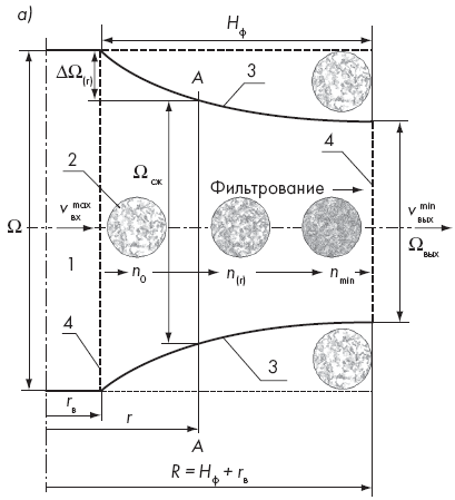

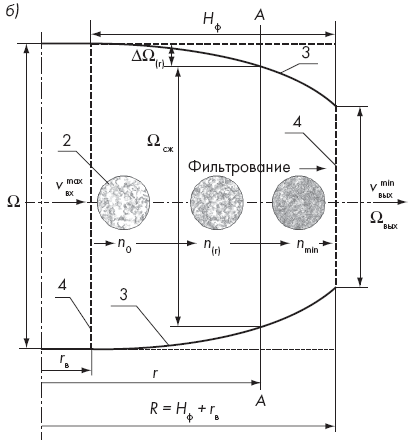

На рис. 4 приведены принципиальные схемы радиальных фильтров с нелинейным двухсторонним направленным формированием пористости пенополиуретана (ППУ) с помощью конических вогнутых и выпуклых прижимных пластин.
Основные конструктивные параметры напорных радиальных фильтров
Рисунок 4.
1 – центральный канал; 2 – синтетический пористый материал (ППУ); 3 – прижимные пластины; 4 – ограничительные сетки
В зависимости от требуемой пористости материала, которую необходимо создать в направлении фильтрования потока воды, задается кривизна прижимных пластин, при этом степень сжатия и получаемая при этом пористость материала установлена на основании предварительно проведенных тестовых испытаний деформации материала.

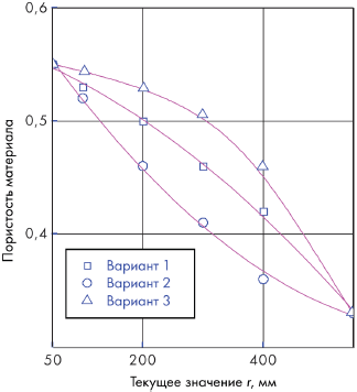

Сравнительные результаты изменения пористости материла по радиусу фильтра в зависимости от формы прижимных пластин (при всех равных прочих условиях) приведены на рис. 5. Полученные результаты позволяют подобрать требуемую форму (угол наклона, форму и степень кривизны) прижимных пластин для обеспечения заданной пористости материала в зависимости от его исходной (в свободном состоянии) пористости и конструктивных параметров фильтра.
Формирование пористости материала по радиусу фильтра прижимными пластинами
Рисунок 5.
n0 = 0,55; Hф = 500 мм; W = 800 мм; rв = 50 мм; b = 15°
