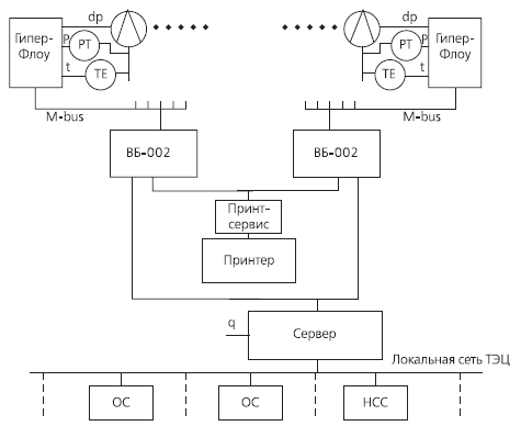

Структурная схема системы учета газа представлена на рисунке.
Структурная схема АСКУГ
На вычислитель комплексного датчика «Гипер-Флоу-ЗП» поступает сигнал dP от преобразователя разности давлений ДП-007, измеряющего перепад давления на диафрагме, которая установлена в трубопроводе газа. Там же находится термопреобразователь сопротивления градуировки 50М, формирующий сигнал по температуре t. Давление газа измеряется преобразователем давления ДИ-005, сигнал которого (Р) также поступает на вход датчика.
Выходы «Гипер-Флоу-ЗП» каждого ГРП подключены к шине М-bus, по которой информация передается на вычислительный блок ВБ-002. Необходимые для расчетов данные по характеристикам трубопровода, сужающего устройства, составу газа вводятся ППЗУ вычислителя. Расход газа рассчитывается по ГОСТ 8.563.1; ГОСТ 8.563.2. Вывод информации производится на двухстрочный ЖК-индикатор и по интерфейсу RS-232 подается на принтер и сервер, в который поступает также сигнал от калориметра КСНГ-05. Сервер обеспечивает хранение и обработку информации по ниткам подвода газа, которую затем передают в локальную сеть станции. К сети подключены мониторы операторских станций (ОС), начальника смены станции (НСС), ПТО, руководства ТЭЦ и др. Блок ВБ-002 может комплектоваться модемом телефонной связи для передачи информации в сеть Мосгаза. В памяти блока ВБ-002 фиксируются все вмешательства в работу системы с глубиной до 1 200 обращений. В настоящее время изготовителем произведена модернизация расходомера и вычислительного блока («Гипер-Флоу-ЗПм, МАС-003»).
