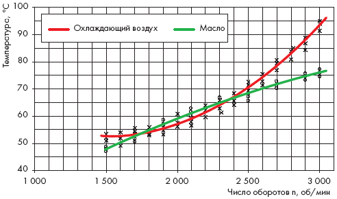

В ходе эксперимента измерялись основные параметры: температура уходящих газов в выходном патрубке цилиндра, на входе и выходе из теплообменника, масла в картере двигателя, воздуха после охлаждения цилиндров двигателя; давления газового потока в различных сечениях, параметры генератора, время нагрева воды в баке до 90 °С. Замеры проводились при различных оборотах вала двигателя, измеряемых тахометром.
Зависимость изменения температуры охлаждающего воздуха и масла в картере от оборотов двигателя
Рисунок 3.
Зависимость температуры выхлопных газов в выходном патрубке цилиндра от нагрузки двигателя

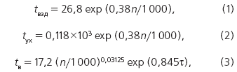

На рис. 2—3 приведены экспериментальные зависимости температур охлаждающего воздуха, масла в картере двигателя, выхлопных газов в выходном патрубке цилиндра от оборотов двигателя. Обработка опытных данных рис. 2—3 показала, что экспериментальные точки удовлетворительно аппроксимируются аналитическими зависимостями:
где t — время прогрева воды в баке-аккумуляторе (масса воды — 20 кг);
tвзд, tух, tв — соответственно температура воздуха, подаваемого на охлаждение, уходящих газов на выходе из цилиндра, воды в тепловом аккумуляторе, справедливыми в диапазоне изменения 1 000 ≤ n ≤ 3 000 об/мин.
Эмпирические зависимости (1)—(3), дополненные уравнениями теплового и электрического балансов, составляют основу методики проектирования поршневых мини-ТЭЦ.

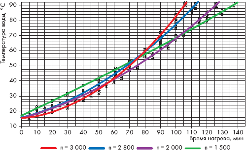

Важным параметром, характеризующим эффективность работы мини-ТЭЦ, является температура воды в теплообменнике от времени нагрева при фиксированных нагрузках двигателя, n, об/мин (рис. 4).
Рисунок 4.
Зависимость температуры воды в теплообменнике-аккумуляторе от времени нагрева при различных нагрузках двигателя (n, об/мин)

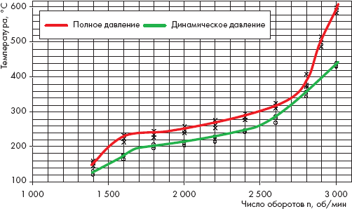

Зависимость давления выхлопных газов в выходном патрубке цилиндра от нагрузки двигателя
Опыты показали, что температура охлаждающего воздуха после его прогрева при номинальной нагрузке (3 000 об/мин) составляет 94 °С, а температура масла — 76 °С (рис. 2). Это позволяет использовать тепловой потенциал для дополнительного нагрева воды.

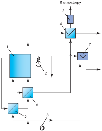

На рис. 6 приведена одна из возможных схем мини-ТЭЦ на базе поршневых двигателей внутреннего сгорания.
Принцип работы следующий: холодная вода, подаваемая насосом 8, разделяется на два потока, один попадает в электродный котел (или вихревой теплогенератор) 7, работающий от генератора 2, а другой проходит три ступени подогрева. Сначала вода попадает в теплообменник системы охлаждения масла 5, затем в теплообменник системы охлаждения двигателя 6 и в последней ступени нагревается уходящими газами в утилизаторе 4. В результате получается два тепловых потока. Один используется для снабжения горячей водой (t = 60—65 °С), а второй идет на отопление (t = 90 °С). Конечная температура воды регулируется нагрузкой двигателя.
Рисунок 6.
Схема мини-ТЭЦ на базе двигателя внутреннего сгорания:
1 — поршневой двигатель внутреннего сгорания;
2 — электрогенератор;
3 — нейтрализатор (система очистки выхлопных газов);
4 — теплоутилизатор выхлопных газов;
5 — теплообменник системы охлаждения масла;
6 — теплообменник воздушной системы охлаждения двигателя;
7 — электрокотел (или вихревой теплогенератор);
8 — водяной насос
Как следует из зависимости полного давления потока уходящих газов (сумма статического и динамического давлений) при различной нагрузке (рис. 5), перепада давления достаточно, чтобы в тепловой схеме использовать микротурбины на базе двигателя внутреннего сгорания. Лопатки турбины приводятся во вращение выхлопными газами. При использовании такой схемы в некоторых случаях потребуется установка дожимающего компрессора, повышающего давление газов перед турбиной. Использование турбины представляется выгодным решением, т. к., во-первых, это позволит получать дополнительную электрическую мощность, во-вторых, упрощается регулирование соотношения тепловой и электрической нагрузки (коэффициент теплофикации), в-третьих, турбина позволяет использовать больший потенциал уходящих газов (при установке теплообменника, работающего при температуре газов около 500 °С, требуются специальные жаропрочные материалы).
