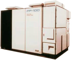

Топливный элемент «FP-100» мощностью 100 кВт производства «Fuji Electric»

Компания «Fuji Electric» начала исследования топливных элементов типа PAFC в 1973 году. В 1987 году в сотрудничестве с тремя крупнейшими японскими газоснабжающими компаниями началась разработка топливного элемента, предназначенного для установки непосредственно на обслуживаемом объекте в качестве автономного источника тепло-, энергоснабжения. После тщательных испытаний прототипов в 1997 году на рынке появилась модель топливного элемента «FP-100» мощностью 100 кВт. Это была одна из первых моделей топливных элементов такой мощности, предназначенных для коммерческого использования.
В данной модели топливного элемента вырабатывается два вида тепловой энергии: высокотемпературная в виде горячей воды с температурой 90 °С и низкотемпературная в виде горячей воды с температурой 50 °С. Низкотемпературная вода, вырабатываемая топливным элементом, используется для предварительного подогрева воды, подаваемой в водонагреватель, а высокотемпературная вода используется в качестве источника тепловой энергии для отопления, кондиционирования воздуха и горячего водоснабжения.
Топливный элемент «FP-100» отличается относительно низкой стоимостью и высокой надежностью. Надежность топливного элемента была увеличена путем оптимизации структуры отдельных топливных ячеек, повышения коррозионной стойкости охлаждающих труб, улучшения технологии сохранения электролита (до 40 тысяч часов работы без какого-либо добавления ортофосфорной кислоты). Для снижения стоимости был оптимизирован размер отдельных ячеек и упрощены детали каркаса. Для упрощения и снижения массы системы теплообменник предварительного подогрева природного газа был интегрирован в состав реформера. Была оптимизирована система нейтрализации серосодержащих соединений и угарного газа. В результате конструктивных доработок в коммерческом образце топливного элемента по сравнению с прототипом число теплообменников было уменьшено в два раза. Для уменьшения эксплуатационных затрат была оптимизирована система водоочистки на основе ионообменных смол.
Габариты установки по высоте позволяют размещать ее внутри здания, а масса позволяет осуществлять транспортировку на грузовой платформе грузоподъемностью 15 тонн.
Таблица 1
Основные технические характеристики топливного элемента «FP-100»
Установочная мощность
(электрическая энергия)
100 кВт
Вырабатываемая
210 В, 60 Гц, три фазы
Вырабатываемая тепловая энергия 48 кВт (172 МДж/ч)
при температуре 85—90 °С
76 кВт (272 МДж/ч)
при температуре 40—50 °С
Максимальный общий КПД до 89 % (40 % при полном использовании электрической энергии, 19 % при полном использовании высокопотенциальной тепловой энергии, 30 % при полном использовании низкопотенциальной тепловой энергии)
Потребляемое топливо природный газ — 22 м3
Выделяемые загрязнения NOx < 5 ppm
Уровень шума 65 дБ(А)
Габаритные размеры (длина*ширина*высота) 3,80*2,23*2,76 м
Масса 12 т
В табл. 1 приведены технические характеристики топливного элемента «FP-100».
