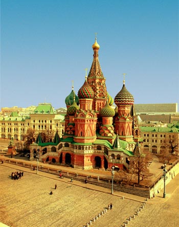

Общий вид Покровского собора (Храм Василия Блаженного). На переднем плане церковь Входа в Иерусалим

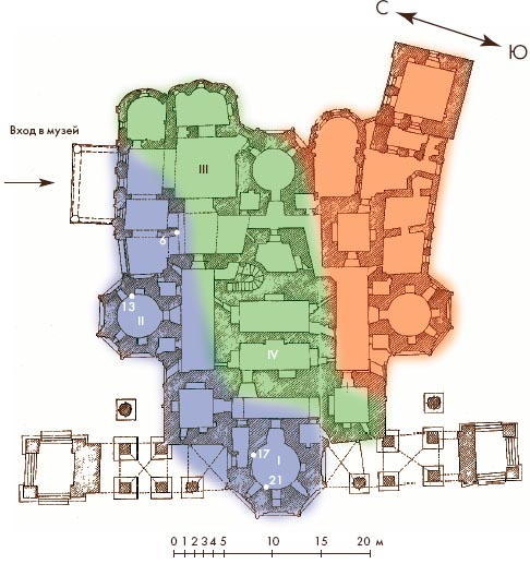

План первого этажа Покровского собора.
I — подклет церкви Входа в Иерусалим;
II — подклет церкви Киприана и Иустины;
III — церковь Василия Блаженного;
IV — подклет церкви Покрова;
6, 13, 17, 21 — точки измерения температуры и влажности конструкций.
Красная зона — обогреваемые помещения. Участки нормальной влажности конструкций.
Зеленая зона — переходная зона.
Синяя зона — неотапливаемые помещения. Участки повышенной влажности конструкций.
(Представленная схема распределения влажности конструкций носит условный (качественный) характер)

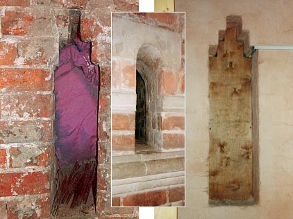

Во-первых, отдельные объемы (церкви) были поставлены на едином подклете, роль которого, наряду с эстетической, состояла в защите основных помещений от капиллярного и конденсационного увлажнения. Это изобретение русских зодчих было достаточно «апробировано» к середине XVI века. В качестве самого близкого «предшественника» Покровского собора в этом отношении следует назвать шатровую церковь Вознесения в Коломенском (1532 год).
Судя по сохранности материалов большинства конструкций подклета Покровского собора, соответствующих первоначальному плану (рис. 2), в нем была прекрасно организована система естественного проветривания. До настоящего времени музейным сотрудникам, находящимся в отдельных помещениях подклета (первого этажа)3, приходится для борьбы со сквозняками подручными средствами закрывать вентиляционные продухи (рис. 3), что, конечно, нарушает и без того изменившуюся схему проветривания.
Рисунок 3.
Вентиляционные продухи между помещениями подклета
(первого этажа) Покровского собора
Во-вторых, идея многопридельного храма (священного города) была блестяще реализована технически, а точнее теплотехнически. Вырастающие из единого основания (подклета) отдельные церкви в нижней части были объединены сводами галереи, создавая защищенное от атмосферных воздействий невысокое пространство, из которого, как из общих сеней, существовали входы в каждую церковь. При этом верхние части каждого из столпов, гармонично и упорядоченно расположенные, воспринимаются как самостоятельные архитектурные объемы. Впоследствии идея такого решения была использована при строительстве церкви Иоанна Предтечи в Дъякове (1560-е годы) и развита при возведении двухпридельных храмов: церкви Троицы в с. Хорошово (1596—1598 гг.), Троицы с. Вяземы (1597—1599 гг.) и ряда других [8].

Оценка влажностного режима конструкций
Измерения влагосодержания материалов проводили неразрушающим методом с использованием влагомера ВСКМ-12. Температуру регистрировали с помощью контактного термощупа8.
По результатам выполненных исследований влажностное состояние конструкций второго этажа и южной части первого можно оценить как удовлетворительное. Влагосодержание здесь не превышает 4—5 ед. (по шкале ВСКМ-12), что соответствует воздушно-сухому состоянию материалов.
Иначе обстоит дело с конструкциями северо-западной части первого этажа (подклета). Ранее был высказан ряд причин их постоянного переувлажнения (15—20 ед.). Наряду с возможными техногенными факторами, нарушающими однородность грунтов под собором и вокруг него (старые фундаменты, бетонные лотки, остатки прежних коммуникаций и т. д.) и способствующими фильтрации влаги к фундаментам, все исследователи в течение многих лет очевидными причинами считают отсутствие отмостки и неудовлетворительную вертикальную планировку вокруг памятника.
Наши исследования, подтверждая эти выводы, позволяют предположить еще один фактор увлажнения конструкций западной части подклета — конденсат, что будет подробно рассмотрено ниже.
Характеризуя влажностный режим первого этажа, следует дать дополнительное теплофизическое объяснение закономерности возрастания влажности конструкций с юго-востока к северо-западу (рис. 2). Именно в этом направлении существует многолетний градиент температур в конструкциях, обусловленный обогревом рабочих музейных помещений юго-восточной части соборного комплекса.
