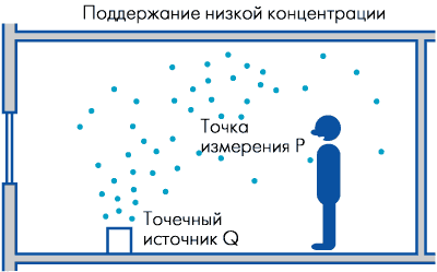

Считается, что вентиляция работает хорошо, если воздух, вдыхаемый находящимися в помещении людьми, имеет низкую концентрацию загрязняющих веществ. Источник загрязнения Q, датчик или рецептор Р
Рисунок 2.2.
Если в установившемся состоянии воздух подается и удаляется с расходом qv, увеличение концентрации у вытяжного отверстия се по отношению к концентрации у приточного отверстия сs может быть определено методом простого баланса массы
Значение уровня загрязнения в точке Р используется для сравнения с опубликованными данными по предельно допустимому уровню концентрации (ПДК) для конкретных загрязняющих веществ. Для суждения о потоке вентиляционного воздуха и для возможности сравнения с другими системами удобно пользоваться  относительными значениями концентрации. При этом в разных случаях используются различные определения эффективности вентиляции.
Если действительное положение находящего в помещении человека не известно или если интересует только один обобщенный показатель, то рассчитывается эффективность для всего помещения при заданном положении источника (рис. 2.2).

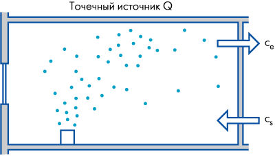

Иногда источник загрязнения перемещается по помещению или его положение не известно. В этом случае предполагается равномерное распределение источника загрязнения, как показано на рис. 2.3 для единственной точки измерения Р.
Если не известно ни положение источника Q, ни положение измерительного датчика Р, применяется наиболее общее (и неопределенное) описание, использующее такие показатели, как эффективность вентиляции для всего помещения при равномерно распределенных источниках (рис. 2.4).

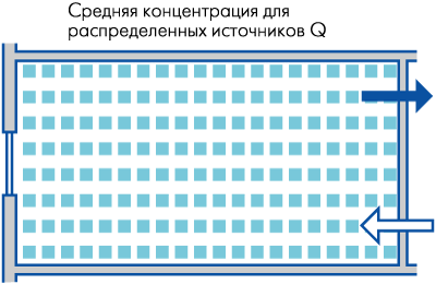

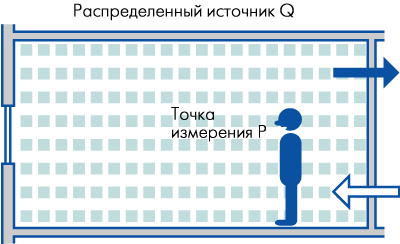

Источник загрязнения равномерно распределен по всему помещению, концентрация измеряется в точке Р. Это соответствует концепции «возраста» воздуха в точке. Сетка квадратов обозначает распределенные источники
Рисунок 2.4.
Требуется определить только среднюю концентрацию в помещении при равномерно распределенных источниках загрязняющих веществ. В этом случае применяется концепция среднего «возраста» воздуха в помещении

Четыре основные комбинации расположения источника и измерительного датчика, рассматриваемые при определении эффективности вентиляции
Датчик Источник
Положение источника Q Равномерно распределенные источники или неизвестное положение источника
Положение датчика
Положение Q влияет
на датчик Р или Si->cj
Рисунок 2.1
Концентрация известна в любой точке Р: составление диаграммы концентрации c (x, y, z) или среднего «возраста» воздуха в точке
для любой точки Р (x, y, z)
Рисунок 2.1
Среднее значение
общее качество воздуха или среднее значение
по всему помещению
Q влияет на все помещение: расчет среднего «возраста» воздуха в помещении или составление диаграммы концентрации c (Si, x, y, z)
Рисунок 2.1
Одно значение на все помещение: расчет «возраста» воздуха в помещении
Рисунок 2.1

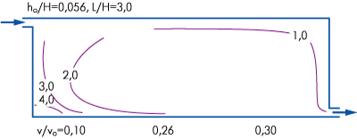

На рис. 3.1 показано распределение концентрации в помещении с приточной щелью, двумерным изотермическим потоком и источником загрязнений, покрывающим весь пол. Локальная концентрация нормализована по отношению к концентрации в вытяжном воздухе. Концентрация в левой части помещения под приточной щелью в четыре раза выше концентрации в вытяжном воздухе, из чего ясно, что в помещениях с перемешивающей вентиляцией образуются значительные градиенты концентрации. Применение меньшей приточной щели с h0/H=0,01 уменьшает концентрацию до уровня удвоенной концентрации в вытяжном воздухе, но и в этом случае сохраняется значительный градиент, который необходимо учитывать при проектировании системы вентиляции (Nielsen, 1981).
На рис. 3.1 показаны также значения относительной скорости воздуха в разных точках. Из рисунка видно, что низкая концентрация связана с высокой скоростью в точке, а высокая концентрация – с низкой скоростью или вообще с отсутствием перемещения воздуха в окрестностях точки.

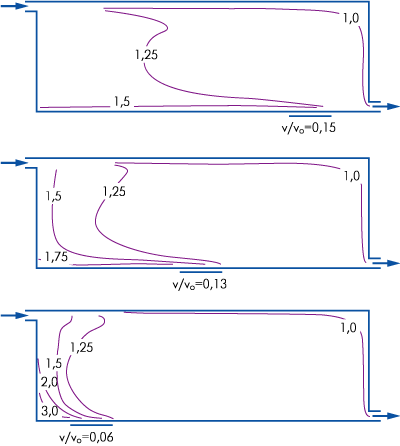

Рисунок 3.2.
Распределение концентрации с/се при различном положении линейного источника. Двумерный изотермический поток, h0/H=0,01 и L/H=3,0
На рис. 3.2 показан пример распределения концентрации от линейного источника. Из этого рисунка видно, что положение источника загрязняющих веществ важно для распределения и уровня загрязнения. В верхней части рисунка линейный источник расположен вблизи зоны максимальной скорости воздуха в зоне обслуживания, в этом случае максимальное значение концентрации в области под приточной щелью равно 1,25–1,5 се. Концентрация возрастает до величины 3,0 се, если источник располагается под приточной щелью в неподвижном воздухе, как в ситуации, представленной в нижней части рисунка. Все это подчеркивает важность положения источника в помещении с вентиляцией перемешивающего типа.

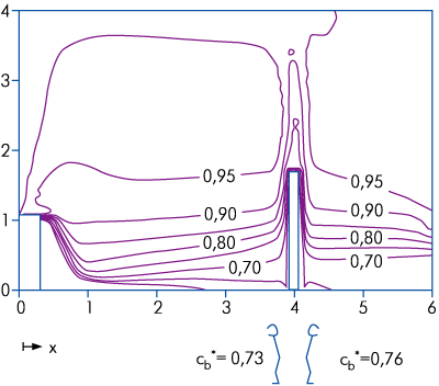

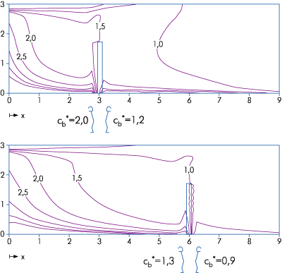

Рисунок 3.3.
Воздействие людей на потоки от источников загрязнений Q вследствие теплового пограничного слоя вокруг человеческих тел, локальных возмущений воздушного потока, движения и дыхания людей
При наличии в помещении градиентов концентрации присутствие людей влияет на распределение загрязняющих веществ (рис. 3.3). Тепловой пограничный слой вокруг человеческих тел способствует вертикальному перемещению воздуха, а движение людей и сужение потока, вызываемое человеческими телами, вызывают вертикальные и горизонтальные потоки загрязняющих веществ, даже в противоположном от основного потока направлении. Таким образом, присутствие людей значительным образом влияет на локальные модификации распределения концентрации и, тем самым, на качество воздуха в помещении, и это уже действительно зафиксировано на практике.
Находящийся в помещении человек (рис. 3.3) изменяет распределение концентрации до значений, показанных на рис. 3.4 (H=3 м, L=9 м). В верхней части представлена ситуация, когда человек стоит от стены на расстоянии 3 м. Концентрация рядом с ним со стороны торцевой стены с приточным отверстием равна cb/ce=2,0, а в противоположном направлении этот показатель равен 1,2. Оба эти значения отличаются от величины cp/ce=1,2, полученной в пустом помещении в зоне дыхания человека. Нижняя часть рисунка демонстрирует ситуацию, когда человек находится на расстоянии 6 м от стены с приточным отверстием. Концентрация в этом месте в пустом помещении на том же расстоянии от пола равна cp/ce=1,2, а в присутствии человека – 1,3 и 0,9 по разные от него стороны (Brohus, 1997).

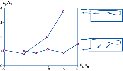

Расположение вытяжного отверстия может значительно влиять на распределение концентрации, оказывая при этом очень небольшое воздействие на распределение скоростей. При вентиляции охлажденным воздухом вытяжное отверстие должно быть расположено сверху, а при обогреве помещения теплым воздухом – снизу.
На рис. 3.5 показаны результаты измерений, представленных Матисеном и Скаретом (Mathisen, Skaret, 1983). Система вентиляции работает в основном с теплым приточным воздухом с разностью температур приточного и вытяжного воздуха qsqe. Концентрация cp есть величина, усредненная по всему помещению на расстоянии 1,7 м от пола.
Высокое расположение вытяжного отверстия обуславливает тепловую стратификацию и малую степень воздухообмена в зоне обслуживания. Расположение источника загрязняющих веществ в нижней части помещения и режим системы воздушного обогрева с разностью температур Dq, равной 15°С, увеличивают концентрацию до учетверенного уровня концентрации в вытяжном отверстии.
Рисунок 3.5.
Уровень концентрации в помещении с теплым приточным воздухом c разным расположением вытяжного отверстия, n=3 ч-1
На рис. 3.5 показано, что при низком расположении вытяжного отверстия показатель cp/ce поддерживается на уровне 1,0, даже при большой разности температур. На рисунке видно, что для ситуаций с разным расположением вытяжного отверстия основные потоки идентичны, но при низком положении отверстия воздух отклоняется книзу, проходя через зону обслуживания. Это, в отличие от ситуации с высоким расположением вытяжного отверстия, предотвращает рост концентрации в нижней части помещения до высокого уровня.
