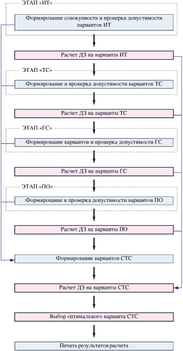

Рисунок 2. Укрупненная блок-схема алгоритма выбора варианта: ИТ - источники теплоснабжения; ДЗ - дисконтированные затраты; ТС - тепловая сеть; ГС - сеть газоснабжения; ПО - прочее оборудование (в т.ч. ЦТП, ГРП, насосные станции и т.д.); СТСР - система теплоснабжения |

Предложен алгоритм основной программы обоснования выбора варианта развития систем теплоснабжения, структура которого предполагает применение рабочих программ формулировки задачи, обоснования необходимости решения задачи, уточнения задачи, выделения частных задач, поиска и принятия (то есть оценки) решения, а также конкретизации решения. Алгоритм выбора варианта при полной постановке задачи на мезоуровне состоит из трех частей-этапов (укрупненная блок-схема алгоритма приведена на рис. 2): формирование совокупности проектных (конкурирующих) вариантов развития СТСР; расчет дисконтированных затрат для каждого варианта по основному или дополнительным критериям оптимальности. При изменении "наполнения" задачи достаточно в рамках предлагаемой ЭММ развития СТСР изменить размерность соответствующих структурных блоков алгоритма, а в случае решения более частных вопросов - упростить структуру задачи путем исключения части блоков. При этом в соответствии со структурой возможна некоторая трансформация самой ЭММ (изменение состава слагаемых целевой функции и характера ограничений и связей). Описанные выше этапы алгоритма расчета с точки зрения реализуемых в них методов и возможностей являются во многом самостоятельными. Каждый из этих этапов может существовать сам по себе и рассматриваться как самостоятельная экономико-математическая модель, с помощью которой можно решать актуальные локальные задачи определенного класса. Алгоритм может быть применен на различных стадиях проектирования как нового строительства, так и разработки вариантов реконструкции действующих систем теплоснабжения.
Таким образом, принципиальная экономическая оценка использования различных источников теплоснабжения определяется как последовательность следующих этапов: постановка проблемы; выделение системы исследования; формирование совокупности факторов, характеризующих состояние и развитие выделенной системы; проведение многовариантных машинных расчетов; многокритериальная оценка вариантов решений и выбор наилучшего оптимального.
