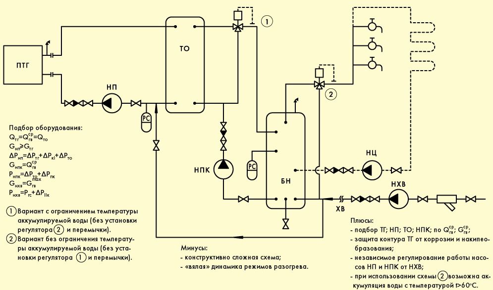

Независимый водоразбор с баком-аккумулятором (накопителем) с пластинчатым теплообменником
Схема I.1.5. Независимый водоразбор с баком-аккумулятором (накопителем) с пластинчатым теплообменником
