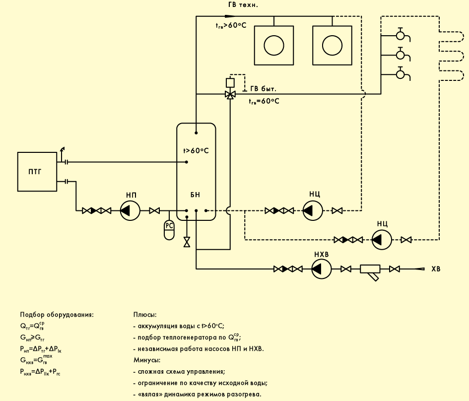

Непосредственный водоразбор с подачей горячей воды различной температуры с баком-аккумулятором (накопителем)
Схема I.1.3. Непосредственный водоразбор с подачей горячей воды различной температуры с баком-аккумулятором (накопителем)
