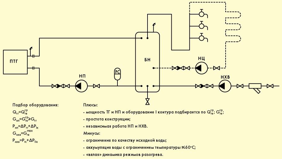

Схема I.1.2. Непосредственный водоразбор с подачей горячей воды одной температуры с баком-аккумулятором (накопителем)
