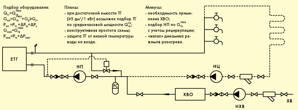

Непосредственный водоразбор с емкостным теплогенератором
Схема I.2.2. Непосредственный водоразбор с емкостным теплогенератором
