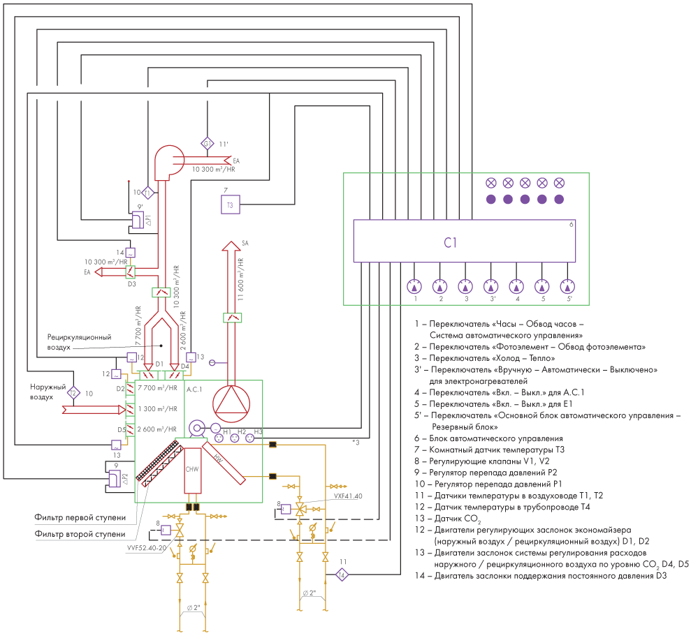

Принципиальная схема ПВУ зала на 160 мест
