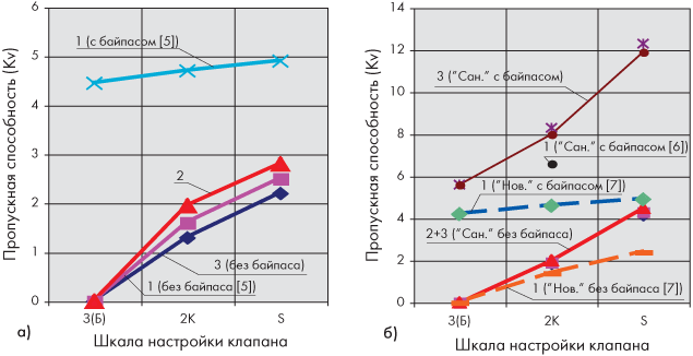

З(Б) – положение закр. для прибора или полн. расход через байпаса 2К – расчетное открытие клапана S – максимальное открытие клапана без термоголовки 1 – данные по существующей методике 2 – данные по клапану [3] 3 – данные по методикам МНИИТЭП и контрольной  |
Рисунок 9. Гидравлические характеристики ОПТР в однотрубном исполнении: а) данные по радиатору «Конрад Термо»; б) данные по конвекторам «Сантехпром Авто» и «НовоТерм»  |
