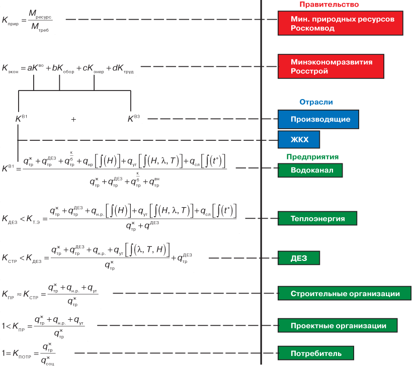

Критерии оценки эффективности работы различных уровней управления водопроводом
К – коэффициент рационального использования;
Кприр – коэффициент рационального использования водных ресурсов;
Мресурс – количество водных ресурсов в природных источниках;
Мтреб – требуемое количество водных ресурсов для обеспечение всех потребителей;
Кэкон-экономический коэффициент рационального использования;
Кво -коэффициент рационального использования воды;
Кобор – коэффициент рационального использования оборудования;
Кэнер – коэффициент рационального использования энергии;
Ктруд – коэффициент рационального использования трудовых ресурсов;
a, b, c, d – коэффициент дефицитности ресурсов;
КВ1 -коэффициент рационального использования воды в хозяйственно-питьевом водопроводе;
КВ3 -коэффициент рационального использования в производственном водопроводе;
qжтр – расход воды , определяемый степенью благоустройства здания;
qДЕЗтр – расход воды дирекцией единого заказчика;
qк/бтр – расход воды, требуемый на коммунально– бытовые нужды города;
qнр – нерациональные расходы воды;
H – напор ( давление ) воды в системе водоснабжения;
qут – утечки воды;
l – надежность элементов системы по герметичности;
T – продолжительность эксплуатации системы;
qсл – сливы воды;
t – температура воды;
qВНтр – расход воды на технологические нужды водоканала;
Кдез – коэффициент рационального использования воды при эксплуатации дирекцией единого заказчика (ДЕЗ);
Ктэ – коэффициент рационального использования воды теплоэнергоснабжающей организацией ( ТЭ);
Кстр– коэффициент рационального использования воды после окончания строительных работ;
Кпр– коэффициент рационального использования воды в проекте;
Кпотр– коэффициент рационального использования воды потребителем;
qжсоц – расход воды жителями по социальной норме
