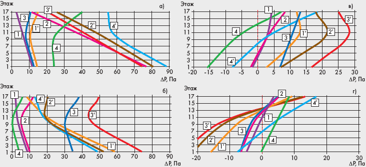

Ðèñóíîê 7.
Ðàñïðåäåëåíèå ðàçíîñòè äàâëåíèé íà âîçäóõîïðîíèöàåìûõ ýëåìåíòàõ ïî âûñîòå çäàíèÿ:
à) íà ïðèòî÷íûõ êëàïàíàõ â îäíîêîìíàòíîé êâàðòèðå;
á) íà ïðèòî÷íûõ êëàïàíàõ ñåâåðíîé îðèåíòàöèè â òðåõêîìíàòíîé êâàðòèðå;
â) íà âõîäíîé äâåðè â îäíîêîìíàòíóþ êâàðòèðó;
ã) íà âõîäíîé äâåðè â òðåõêîìíàòíóþ êâàðòèðó;
 1, 2, 3, 4 – ïðè òåìïåðàòóðå íàðóæíîãî âîçäóõà 5 °C;
 1’, 2’, 3’, 4’ – ïðè òåìïåðàòóðå íàðóæíîãî âîçäóõà -28 °C;
 1 è 1’ – ïðè îòñóòñòâèè âåòðà;
 2 è 2’ – ïðè áîêîâîì âåòðå â òîðåö çäàíèÿ;
 3 è 3’ – ïðè ñåâåðíîì âåòðå (â îäíîêîìíàòíîé êâàðòèðå ïîêàçàíû êëàïàíû íà ïîäâåòðåííîé ñòîðîíå çäàíèÿ, â òðåõêîìíàòíîé êâàðòèðå – íà íàâåòðåííîé);
 4 è 4’ – ïðè þæíîì âåòðå (â îäíîêîìíàòíîé êâàðòèðå ïîêàçàíû êëàïàíû íà íàâåòðåííîé ñòîðîíå çäàíèÿ, â òðåõêîìíàòíîé êâàðòèðå – íà ïîäâåòðåííîé)
