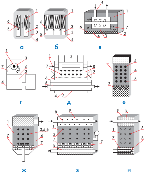

Основные типы тепловых аккумуляторов фазового перехода:
а – капсульный;
б – кожухотрубный;
в, г – со скребковым удалением ТАМ;
д – с ультразвуковым удалением ТАМ;
е, ж – с прямым контактом и прокачкой ТАМ;
з, и – с испарительно-конвективным переносом тепла;
1 – жидкий ТАМ;
2 – твердый ТАМ;
3 – поверхность теплообмена;
4 – корпус теплового аккумулятора;
5 – теплоноситель;
6 – граница раздела фаз;
7 – частицы твердого ТАМ;
8 – промежуточный теплообменник;
9 – паровое и жидкостное пространства для теплоносителя
