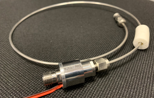

Компания Buhler-AHS, производитель систем увлажнения воздуха для дома и офиса, вместе с новинкой премиум-класса Superior 18 подготовила новую серию активных форсунок SAN. По аналогии с предшествующей серией AN будет выпускаться четыре модели: SAN1, SAN1L, SAN1.2, SAN3 с тремя значениями производительности как и ранее.
В системах Manitoba и Superior используется принцип активных форсунок, что подразумевает возможность управлять распылением воды и, соответственно, увлажнением для каждой комнаты независимо. Для этого в состав каждой форсунки входит регулирующий клапан, а такие форсунки называются активными.
Форсунки типа SAN будут отличаться клапаном – теперь его срабатывание стало полностью бесшумным. Это стало возможным благодаря новой запатентованной конструкции TWINCOIL и электронному блоку. В состав клапана входит не один, а два соленоида (электромагнитные катушки), которые, взаимно балансируя усилие друг друга, создают плавное движение сердечника без ударов и щелчков. Новые форсунки можно устанавливать в условиях, когда даже небольшие посторонние звуки от срабатывания клапана не допускаются.
Дополнительным преимуществом нового клапана является проточная конструкция. В отличие от прежней модели и от моделей прочих производителей, в клапане нет боковых тупиковых полостей, где может застаиваться вода. Это решение еще больше увеличивает санитарную безопасность систем увлажнения Buhler-AHS.
Как и прежняя модель AN, новые форсунки имеют возможность скрытой установки (за исключением распыляющей головки). То есть подводящая магистраль высокого давления, регулирующий клапан, электроника и все присоединения будут скрыты от глаз, что ценно для жилых интерьеров. Регулирующий клапан и распыляющая головка соединены промежуточной трубкой диаметром 3 мм из пластичной нержавеющей стали, которую легко гнуть руками, придавая необходимую форму. Длина промежуточной трубки 65 см, а для модели SAN1L – 150 см.
Форсунки SAN пригодны для установки совместно с центральными модулями систем Manitoba 12 и Superior 18. Способ монтажа точно такой же, как и у форсунок AN. Электрическое подключение производится так же к зональному контроллеру MZC10RF, при этом можно подключать на один канал зонального контроллера до 5 активных форсунок параллельно.
Основные характеристики:
  • производительность при давлении 70 бар: 1,2 л/ч (SAN1 и SAN1L); 2,4 л/ч (SAN1.2); 3,5л/ч (SAN3)
  • встроенный нержавеющий фильтр 40 мкм
  • диаметр распыляющего отверстия: 85 мкм (SAN1, SAN1L, SAN1.2) и 200 мкм (SAN3)
  • размер капель: 10…30 мкм (15…40 мкм для SAN3)
  • антикапельный клапан
  • управляющее напряжение: 18…24 VDC
  • длина промежуточной трубки от клапана до распыляющей головки: 65 см (SAN1, SAN1.2, SAN3); 150 см (SAN1L)
  • размеры распыляющей головки (диаметр х длина), мм: 12 х 30
  • материал распыляющей головки: корпус – нержавеющая сталь, распыляющая вставка – рубин
Основные преимущества:
  • NEW! Бесшумный электромагнитный клапан TWINCOIL.
  • NEW! Полностью проточная конструкция, нет застойных зон.
  • Тихая работа распыляющей головки.
  • Антикапельный клапан.
  • Фильтр с высокой грязеемкостью.
  • Долговечность благодаря вставке из рубина.
·       Незаметная установка благодаря встраиваемой конструкции.
