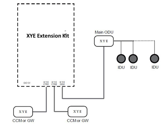

Новинка позволяет управлять системой VRF V6 из разных помещений.
При помощи нового блока расширения XYE можно подключить к наружным блокам VRF V6 два контроллера управления или шлюза (BMS, сетевого). Комплект расширения XYE имеет 3 порта: CTR1, CTR2 и ODU. ODU подключается к порту наружного блока VRF V6, контроллеры подключаются к портам CTR1 или CTR2. Светодиоды на блоке показывают качество связи портов.
Комплект расширения подходит для всех контроллеров, которые можно подключить к порту XYE наружного блока: CCM-15, GW-MOD, IMMP-BAC, GW-LON, CCM-180A / WS, CCM-270B / WS и MCAC -DIAG-B. Для работы блока требуется электропитание 12 В постоянного тока. Установочные размеры 28 х 128 х 225 мм.
