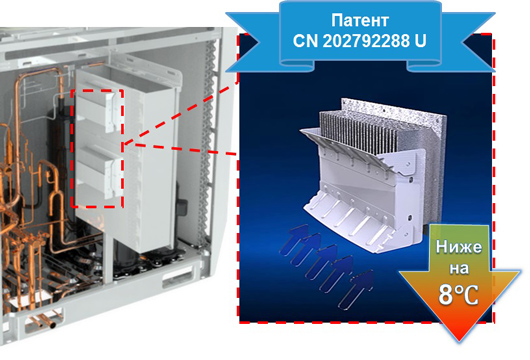

1. Технология воздушного охлаждения электронных компонентов. Благодаря ей обеспечена высокая эффективность охлаждения блока электроники, гарантирована стабильная и бесперебойная работа электронных компонентов. По сравнению с методом охлаждения хладагентом, снижен риск утечки, а обслуживание стало более простым.
