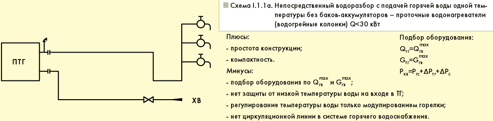

Непосредственный водоразбор с подачей горячей воды одной температуры без баков-аккумуляторов - проточные водонагреватели
Схема I.1.1а. Непосредственный водоразбор с подачей горячей воды одной температуры без баков-аккумуляторов - проточные водонагреватели (водогрейные колонки) Q<30 кВт
