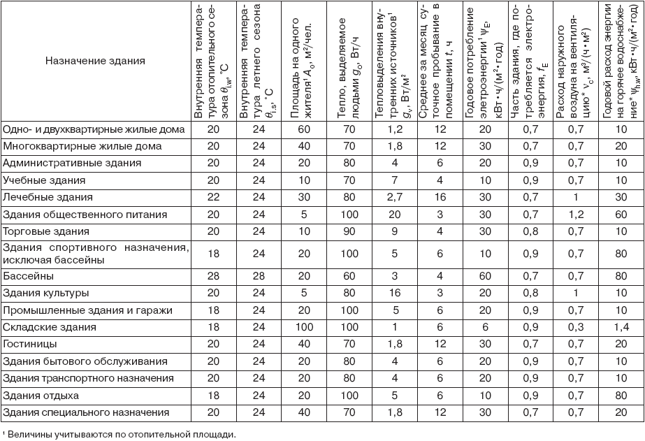

Таблица 3
Стандартные величины для определения энергоэффективности зданий
