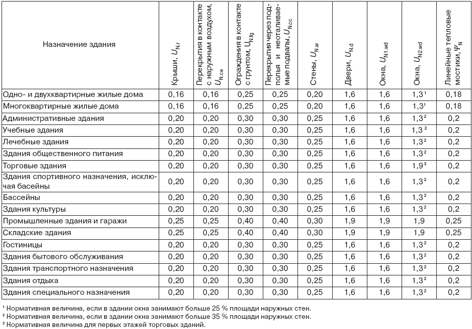

Таблица 1
Нормативные величины коэффициента теплопередачи наружных ограждений UN, Вт/(м2•°С), и линейных тепловых мостиков ΨN, Вт/(м2•°С), для определения энергоэффективности зданий
