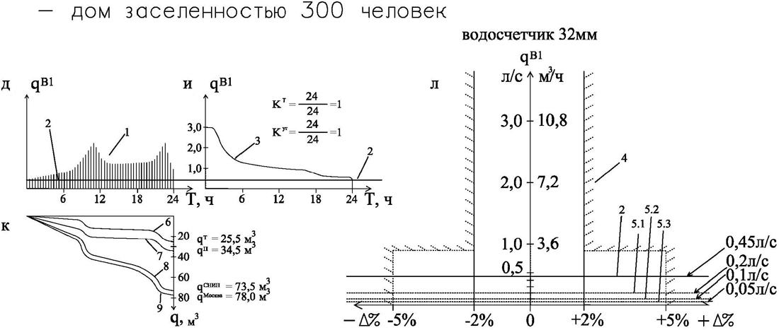

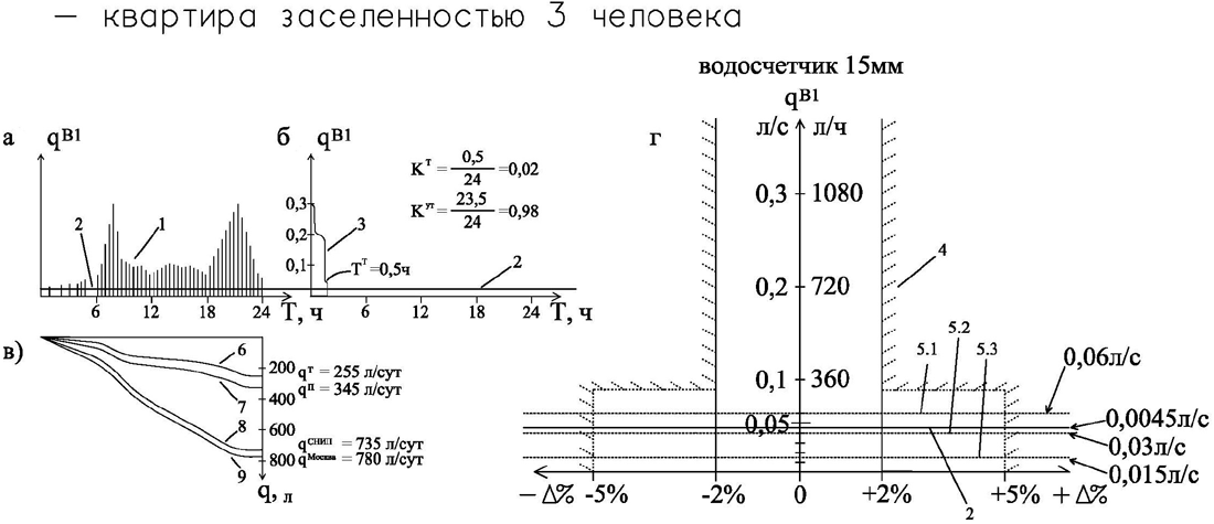

Режимы водопотребления в водопроводе холодной, горячей воды и гидрометрические характеристики счетчиков воды
Рисунок.
а, д – режимы водопотребления холодной воды в течении суток для квартиры (3 человека), для дома (300 человек) соответственно;
б, и – ранжированный график секундных расходов для квартиры (3 человека), для дома (300 человек) соответственно;
з, д – гидрометрическая характеристика счетчика воды для квартиры (3 человека), для дома (300 человек) соответственно;
в, к – интегральный график водопотребления для квартиры (3 человека), для дома (300 человек) соответственно:
1 – технологическое (полезное) водопотребление;
2 – расход утечки;
3 – график ранжирования расходов;
4 – граница допустимой погрешности;
5 – нижний порог чувствительности счетчика воды (5.1 – счетчик класса А; 5.2 – счетчик класса В; 5.3 – счетчик класса С);
6 – технологический расход;
7 – суточные потери воды;
8 – суточные расходы воды по СНиП;
9 – суточные расходы воды по Москве.
